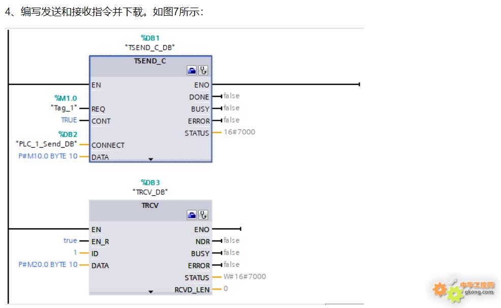

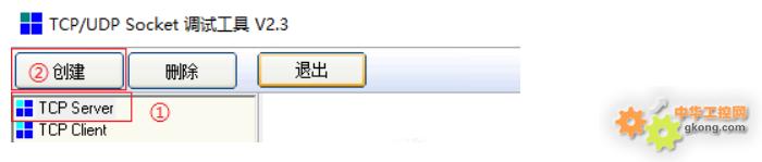

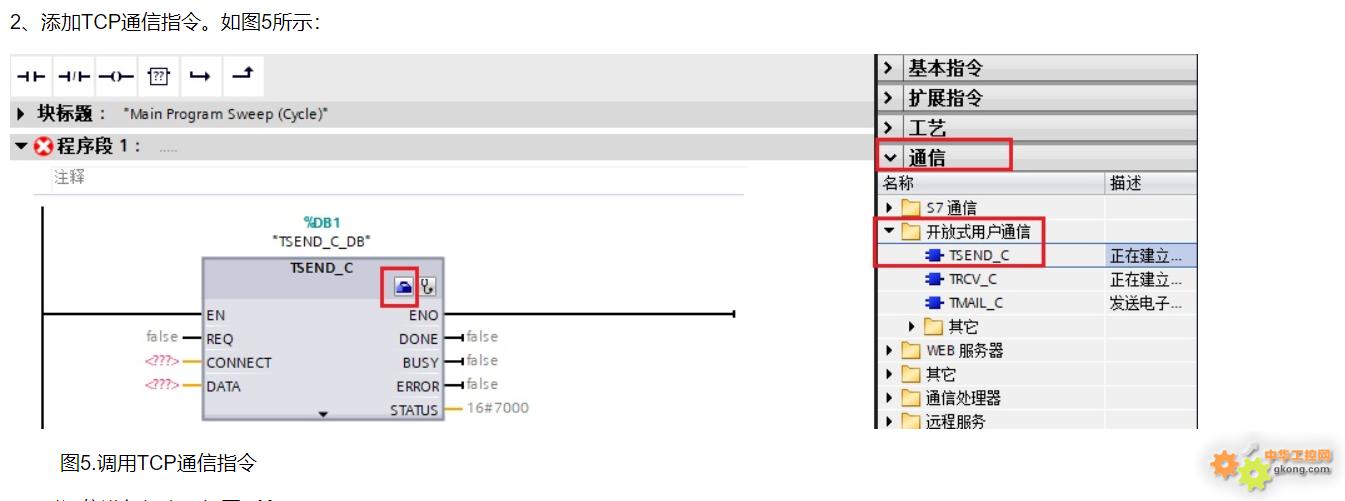

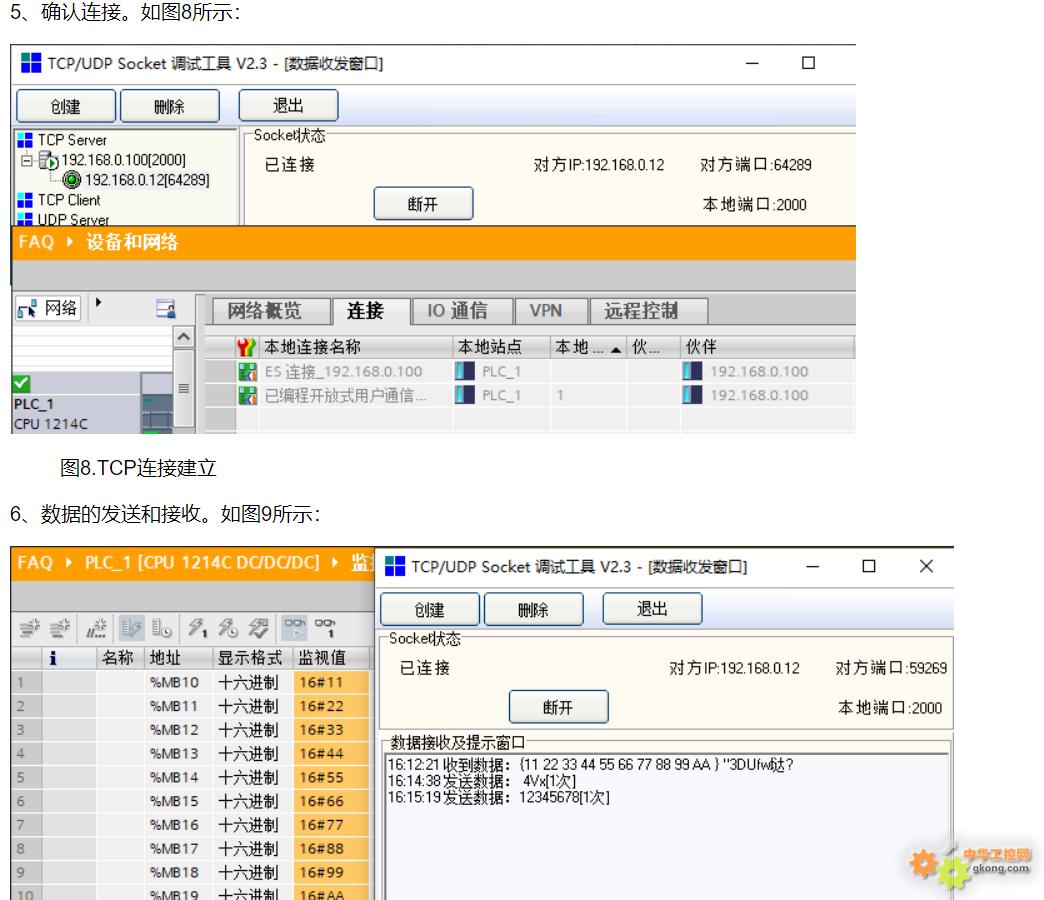

S7-1200支持标准TCP协议,可以作为客户端和服务器与其他设备或软件进行TCP通信。通过调用TSEND_C、TRCV_C、TCON等指令可以与通信伙伴建立TCP的连接。在PC上使用网络调试助手与S7-1200建立TCP通信是一种简便的调试方法。
本示例中使用的软件和硬件环境:
① TIA Portal V16
② TCP/UDP Socket调试工具
附件:
[本地下载]
③ CPU1214C DC/DC/DC(6ES7 214-1AG40-0XB0),V4.4
④ PC
⑤ 以太网线
需要完成的通信任务:
S7-1200作为客户端
创建TCP Server
1、打开调试软件,选中左方的TCP Server,然后点击“创建“按钮。如图1所示:
