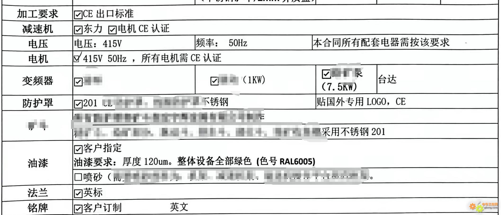

可以参考一下。有些出口国外的设备也有可能是国人使用,我有做的触摸屏都是纯中文界面
