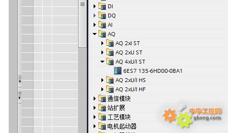

软件是V15.1的,更新了支持包了,目录里仍然没有这个型号,是版本的问题,还是什么问题,不想重装博途,怎么解决?谢谢大家

也许需要降低你的博图版本,V15用户表示正常.
请注意,V15.1并不是V15的升级版本,它们是平行版本,互不相关.

安全模块 要装Safety套件

还是版本的可能性大些。
