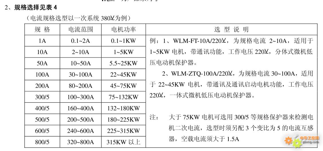

你好,前辈,电动机保护器不是按实际电流值整定吗?断路器是1.5~2.5倍。表情
不走寻常路。

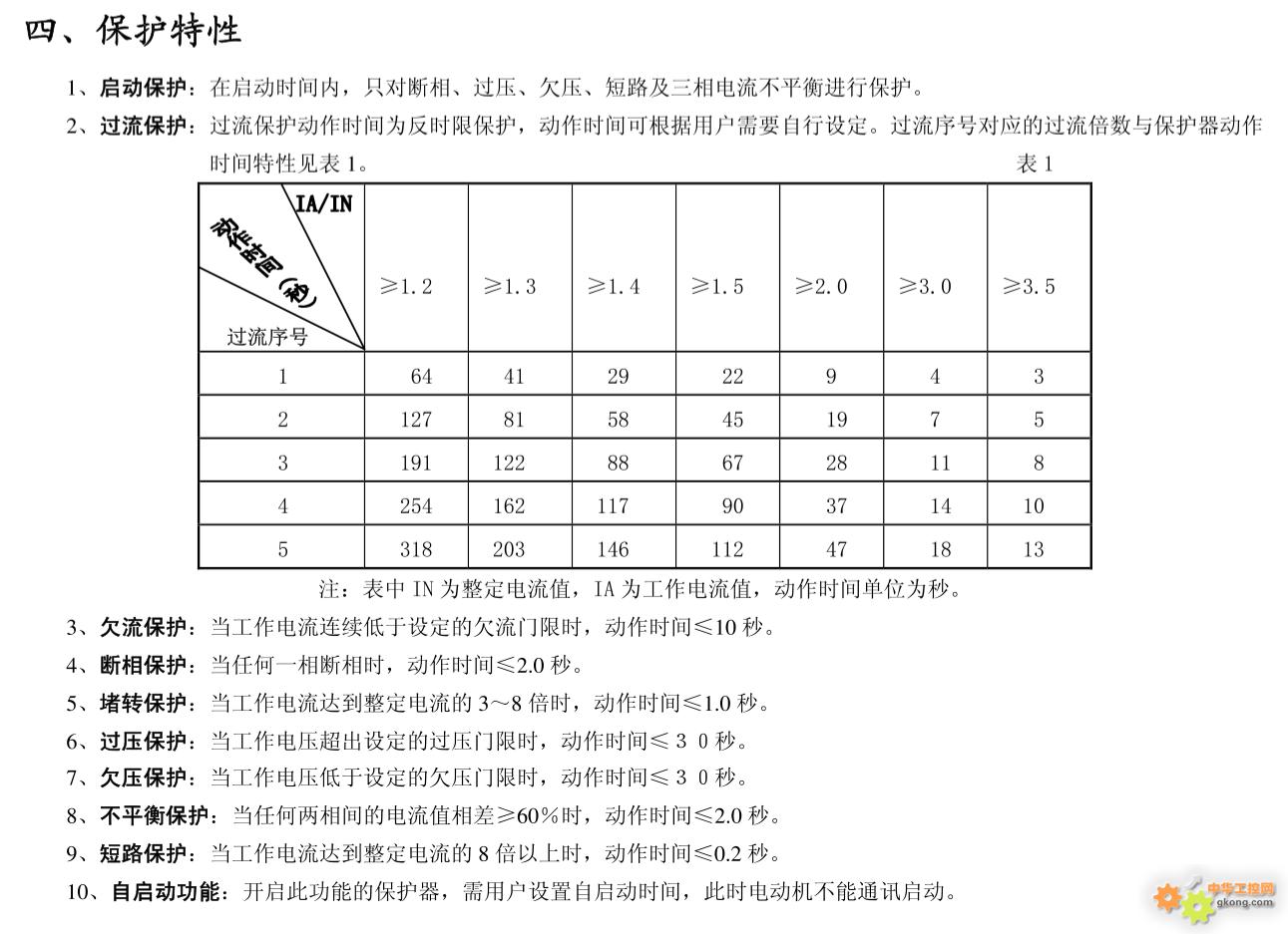

你自己找找电动机保护器的说明书看看,以说明书为准。
帮你找到一点点,供你参考。
