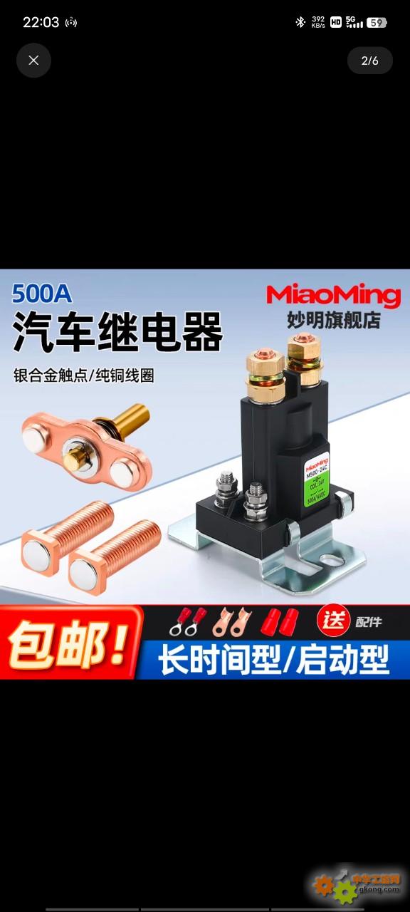

一直想做个点焊机玩玩。两个6串500F的超级电容买回来都好几年了。基中一组现在丢在nas上做ups,另一组前两年放在小孩子的三轮摩托车上做电源,不小心把一个电容弄漏液了,只剩五串了。一开始看别人做点焊机的控制板都是mos管,电子电路两眼一抹黑,就这样一直丢着。前些天在淘宝上看到有人用继电器做控制开关,就从网上淘了个500安的继电器,用恒流恒压充电容器充到10伏,用plc控制继电器,现在设置接通时间用11ms,点焊效果还可以

11ms能控制吗?500A继电器.
如果你试验个电压,然后就一次放电焊接呢? 就是把电容接好,点上去, 正好焊接好了,电容电也放光了. 会把电容放坏了?

以下是引用Tivian在2023/11/26 16:38:48的发言:
淘宝有成品板吧,只需要接电容就行
淘宝大部分是mos管,少量是继电器
