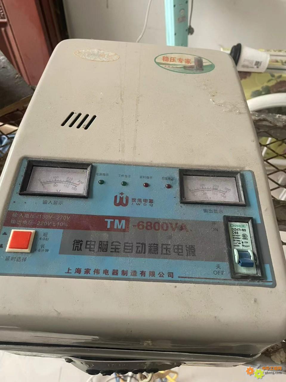

以前空调上用的,感觉这是十年前的产物了,第一次见到内部。应该是继电器切换自耦变压器绕组实现升降压的。那么问题来了,继电器切换电压的瞬间会不会导致负载例如空调停机。

还是这个闭合后,上个个继电器再断开

这种不是连续的,要用那种碳刷在绕组上滑动的,才是连续不停机的
几十毫秒的时间,空调应该还没反应过来吧

你这是有级调压,对设备多少有点冲击。有无级调压的产品,也不贵,500W才300元。

这种型试的交流稳压器在上世纪九十年代和本世纪初用的比较多,我就给朋友设计制作过一台三相10KW的。

时间很短,不会停机
