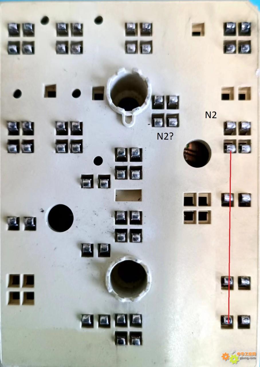

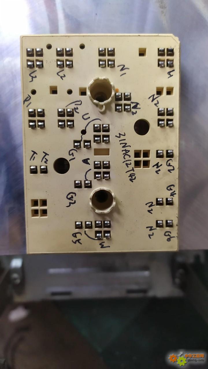

大家好!第一次维修一台MM430 5.5KW变频器,对IGBT模块的脚位不是明白,不知道大家有没有模块31NAC12T42 脚位图?谢谢!

参考

谢谢 attempt321大侠相助!您的图片中的脚位图两个N2,是相通的吗?我测量我的模块,见我发的图片,发现脚N2?与U,V,W 有IGBT的二极管特性,N2与U,V,W没有二极管特性,但是触发测试,U,V,W 与N2是可以连通的。N2?脚与U,V,W进行触发测试,N2?不能与U,V,W连通。但是,触发G与N2?脚时,N2却与相应的U,V,W连通。不知道是我的模块有问题,还是脚位的原因,还请大侠们解惑,谢谢!

发表于:2023/11/22 19:59:38
看铜箔线
