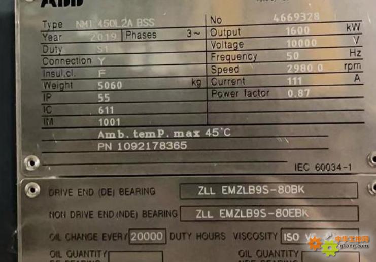

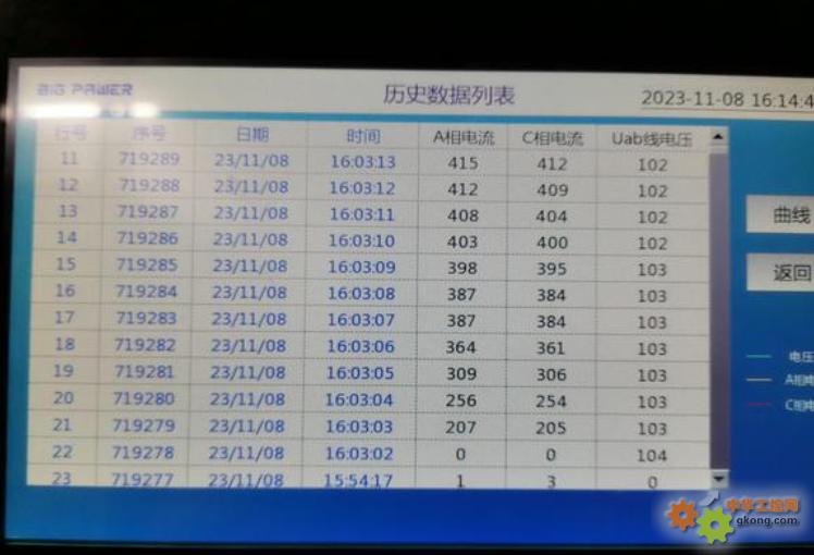

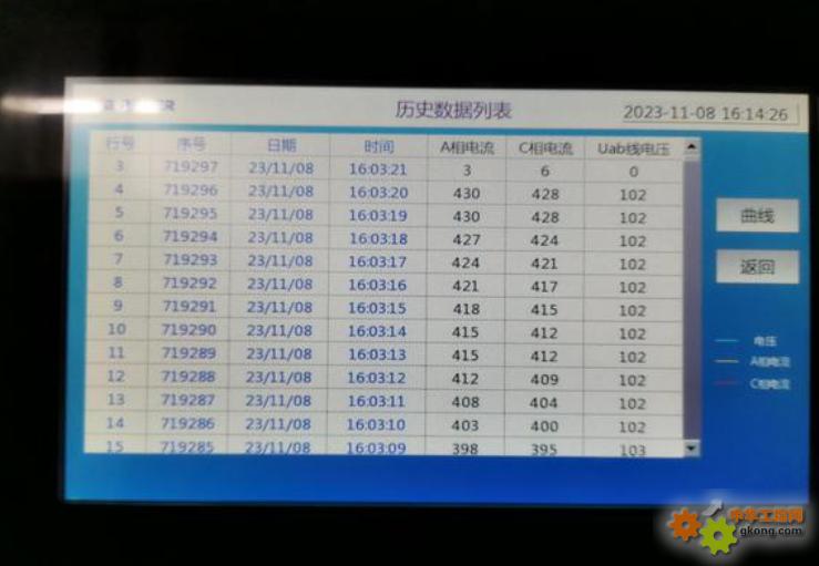

一台离心空压机,主电机1600kw,额定电压10kv,额定电流110A,额定转速2980转,6月份正常停机的,晶闸管降压启动,正常启动时间在16秒左右,启动电流峰值在385A左右,昨天开机启动20秒都没有转,峰值电流已经到了430A过载值,然后过载报警启动失败,今天进行盘车发现主轴抱死,将联轴器拆开发现齿轮箱侧盘车正常,电机侧盘不动,有懂的师傅嘛?什么情况下电机会出现抱死过载?这种情况电机还有可能保得住么?根据启动情况来看,绕组有问题么?
