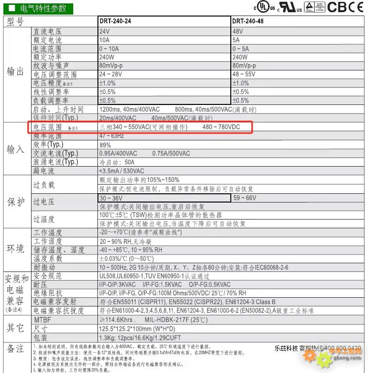

利用变频器母线上的电,做了一个短时间的ups,交流电断电后,母线电压短时间不会消失,利用这点时间可以做断电处理。

很正常啊,你交流这里直接加直流也可以用的。

可以的,有的直流电源手册上就直接写了可以直流供电。

估计这一组24V是比较特殊的应用。

手册上是写了可以用直流的

是为了与变频器停机时同步
