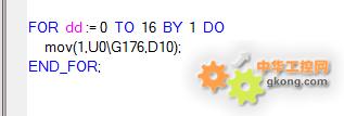

想用for语句 从 模块的G176~G191 数据 赋值给 d10~d25 如何实现呢

不需要FOR语句.
BMOV(M0,U0\G176,K16,D10);
Good Luck~

这是哪家的PLC,ST语言可以直接用MOV呀!

Z0 := 0;
FOR i := 0 TO 16 DO
D10Z0 := G176Z0;
Z0 := Z0 + 1;
END_IF;

可以直接用块传送试试。
