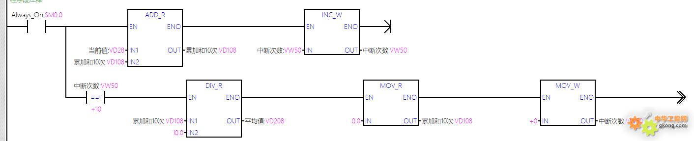

Smart200,定时中断。测试的时候,给当前值设定一个浮点数,中断10次后累加值除以10,得到的数据不对,请教各位老铁指导一下。

将MOV_R,MOV_W指令另外控制,不要串联在DIV指令后。

加法前面不用加沿的吗?

你是不是数据太小了。

应该是中断以后进行加法运算vd28+vd108,而不是在sm0.0之后进行vd28+vd108,当中断等于vw50=10时,再除法

他这段程序应该在中断程序里

右边最后那个指令应该填个“1",填”0“是错的

自加指令前面得加个 沿指令吧!

确定每次进入中断程序号,以SM0.0作为条件,ADD,INC只会执行一次吗?
