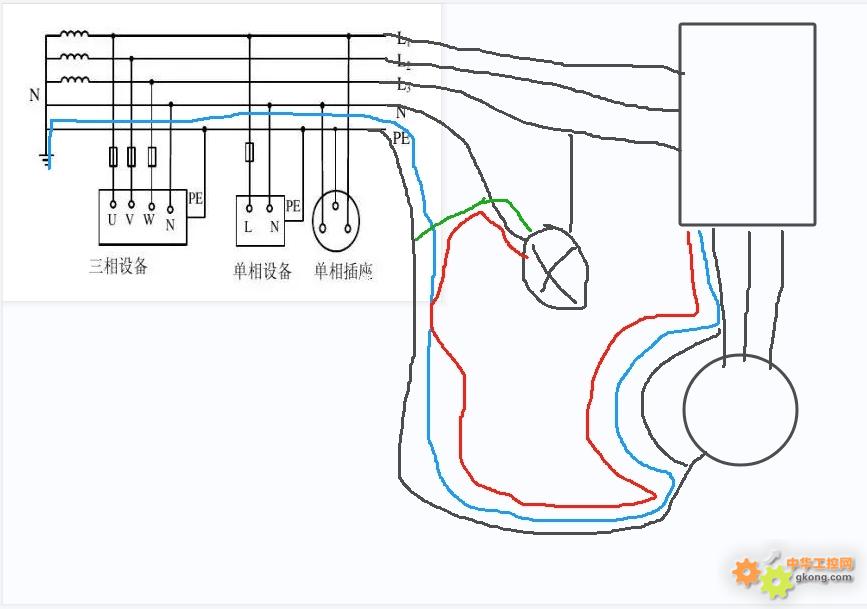

以下是引用877476825在2023/10/23 21:03:15的发言:
以下是引用bnnyygy在2023/10/23 10:46:11的发言:
各位,破案了,变频器电机线对地磨破皮了,相当于N线不是0点了。
感觉是浪涌冲击电压,变频器输出经过整流滤波,才逆变成交流给电动机的。感觉关系不大,等大神解惑。
应该是零线与地线混接在一起了,从变频器逆变出来到电机的线是有谐波的,
原则上就算磨破皮,最多就是对地短路,变频器报警停机,
在接地的时候,电流通过地线返回接地点进入大地,跟零线应该是没有关系的
但如果在中间位置把地线与零线接在了一起,那么这个有谐波的电流就通过地线、零线去到LED防爆了
正常的电流走向是蓝色,如果LED灯的零线是绿色线,那么电流就有红色线的走向

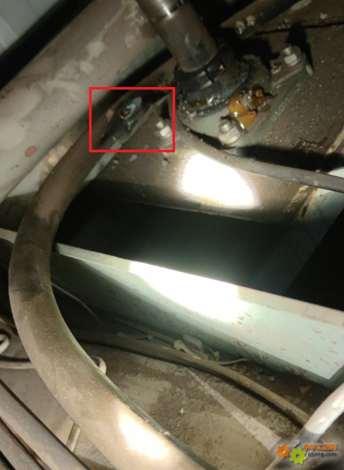

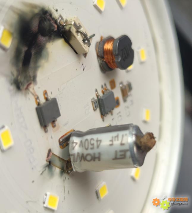

4,客户描述是这样的:早晨用了半天,中午吃了饭一会就坏了,变频器炸了(听到响了,电容我看也炸了,并且公用零线也炸断了),反过来想,也就是电机线经过半天摩擦破皮和机械转轴链接了。
图:450V的LED滤波电容,直接炸了。
罪魁祸首:电机线和轴摩擦

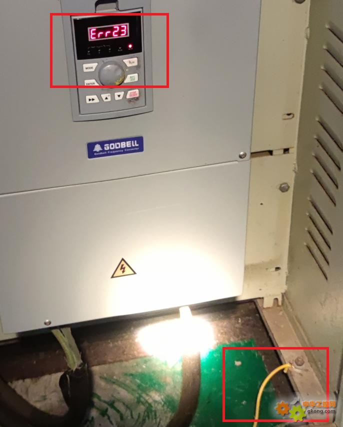

比较顺利的原因是:变频器报接地故障了,不然还要一顿好找,也算是运气较好!

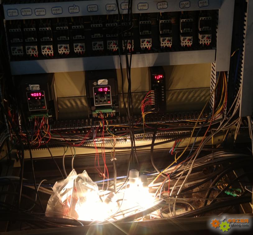

补充1L,
1.因为不知道原因导致N-L电压忽然升高,怕烧东西,我让找了3个白炽灯接ABC三相,发生异常高亮肯定电压高了,及时断电!
ps:内部线灰常乱~哈哈

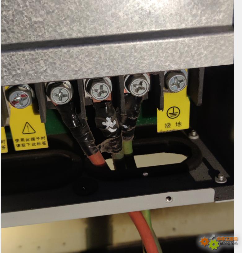

2.变频器报警代码,右下角是接地线,很细很细。不知道是谁装的,
3,变频器接地也未接,(好多人感觉接地线不过电流,随便接上就OK了,殊不知,如果设备发生短路电流,你那根细线直接崩飞。)
