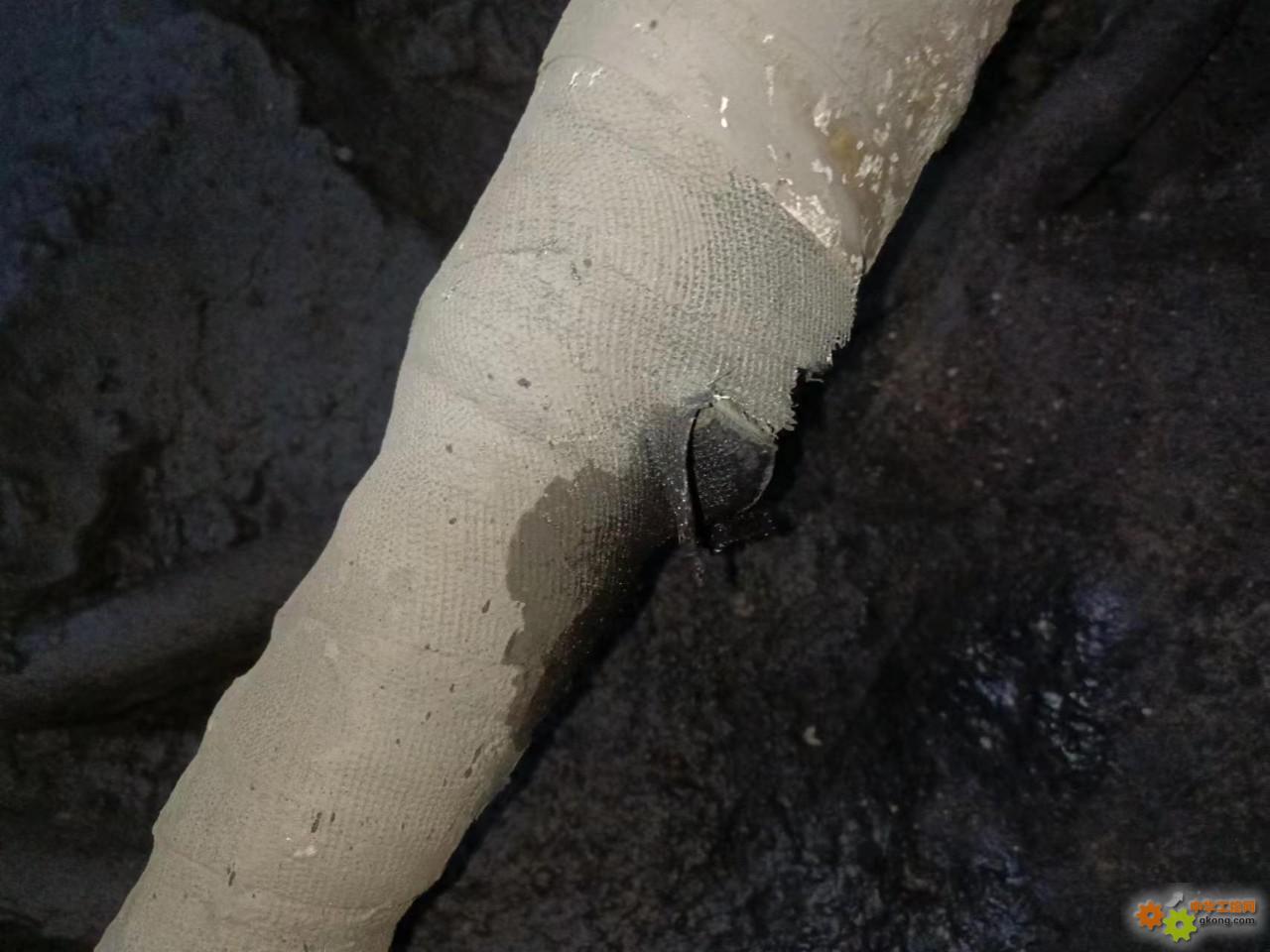

10千伏高压电缆炸了

炸的原因是啥,机械外力?

看样子是油咬的吧

进水了,冷缩接头

防水做的不到位啊!

遇到过一次,厂外10KV电缆泡水,直接炸了,修了好久。

只有图二,看不出来原因,一般解释是进水,如果有剖开的图片,我可以帮你分析分析,顺带提供一些可靠的建议!
