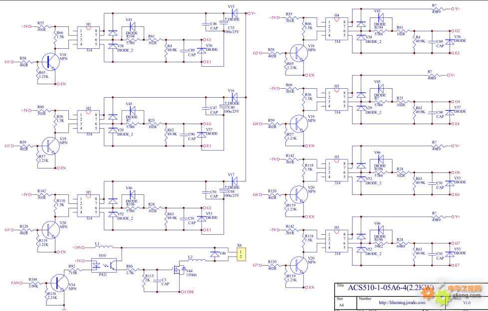

ACS510小功率变频器没有负压驱动吗

你自己分析一下!

要什么负压,不然上桥怎么用自举,开关变压器一路输出就搞定供电了
