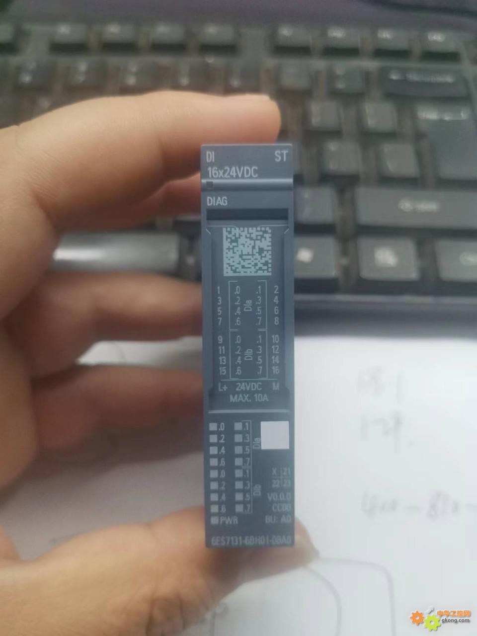

ET200SP第一个DI模块输入电压测量正常,相关IO指示灯不亮,判断模块可能串入高压损坏(之前一组强电A相绝缘烧坏,和下端24V线一段黏连但不能严重),但模块诊断的LED灯又是绿色常亮,这种状态下是否可判断IO模块损坏?另外第二个图一样的订货号来的模块,固件版本号不一样是否能直接替换?论坛高手解解惑

写个测试程序试试模块输入输出正常就行了。。

程序都不用写,直接看LED状态就行。
如果是从I点串入高压的话,内部应该都有光耦隔离

现在是设备在线   因为测io点外围输入电源正常  输入IO点 不亮   判断模块损坏   但诊断灯显示是正常   所以不好判断  另外这个上面那个十字号 四个象上的数字代表啥   就是X 21  22   23

状态灯是正常的    测试外围电路输入有24v时  模块对应的IO灯不亮

模块输入的公共端坏了吧

订货号一样就可以换,可以忽略版本号!

以替换完成 确认模块损毁   以正常使用

模块可以修的

遇到过一次报这种sp的某一安全通道钝化,HMI提示就在这里,但是这里的所有模块状态灯也正常,最后只有一个个试,才找到具体有问题的点。
