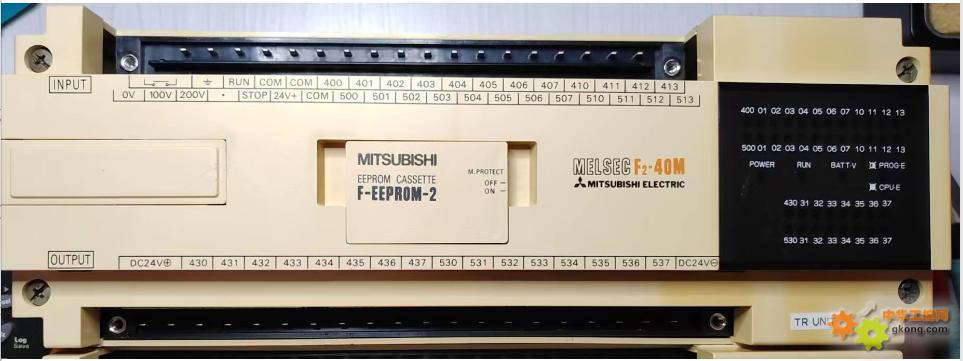

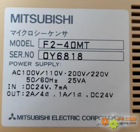

这款很老的PLC
1.资料
2.能否使用电脑编程,接口是什么要求
3.使用手编?型号是什么
快乐 幸福 自由 比什么都重要

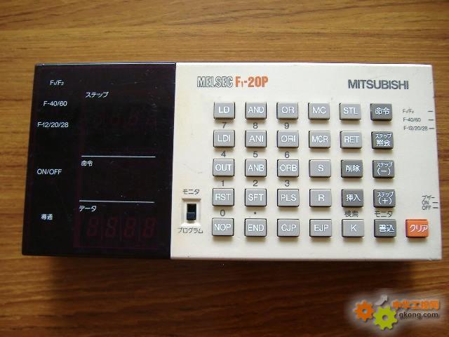

应该是要用F2-20P手持编程器

可以用电脑,但软件是在DOS系统下的,你需要一台非常老的电脑,另外需要一个专用的通讯转换器F2-20GF1,很难找;
手编器可以用F1-20P或F2-20P;
DOS的电脑不难找到
F2-20GF1 如果能找到,可否提供相应软件
F1-20P 或许还能淘到
看介绍,与欧姆龙的C60通期,但欧姆龙现在都软件还支持C20~只要有通讯接口
