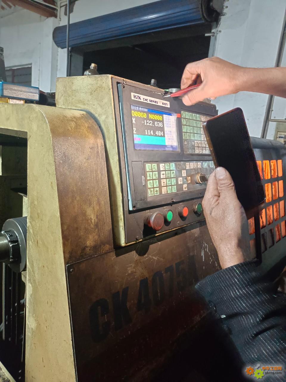

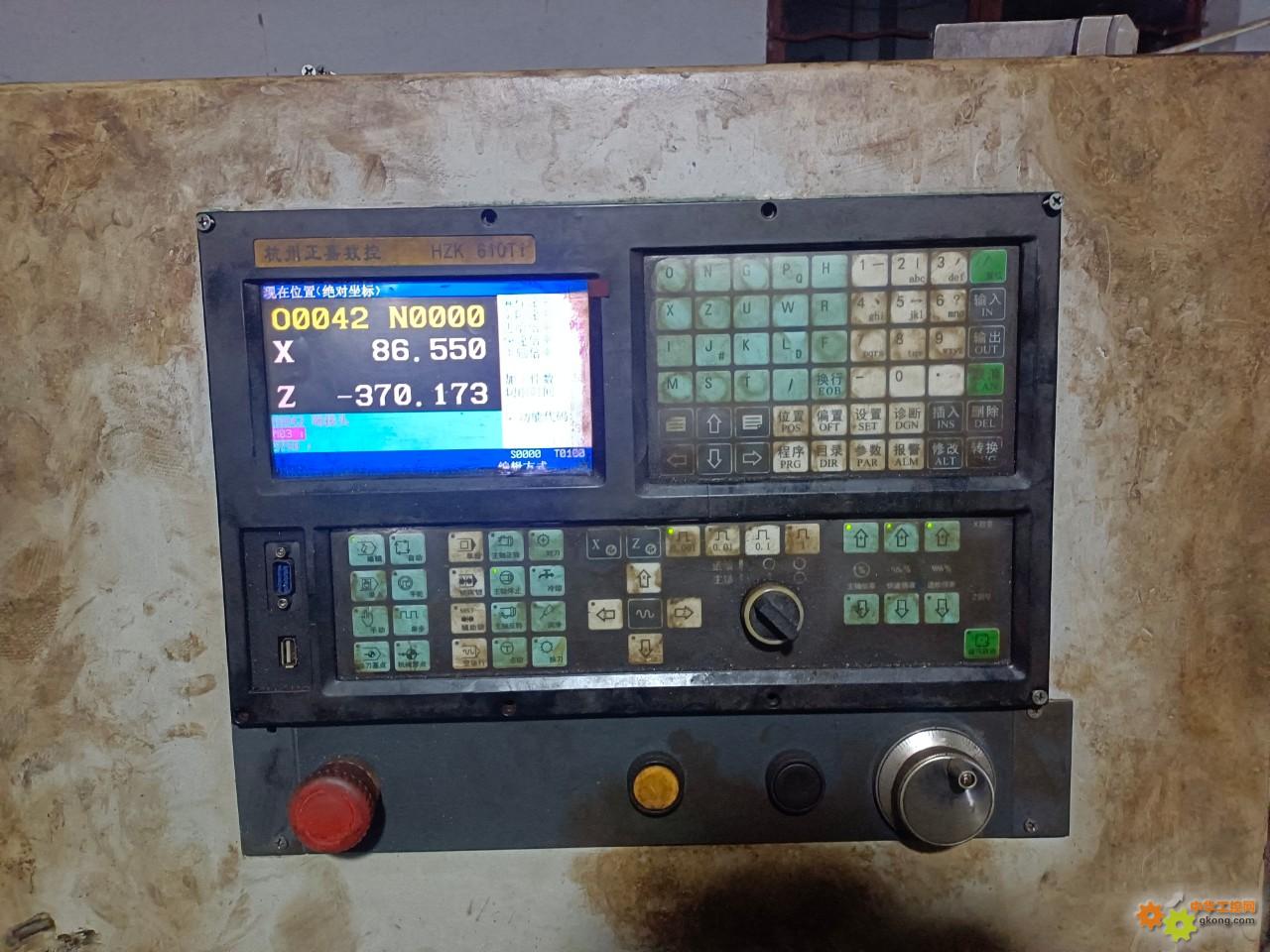

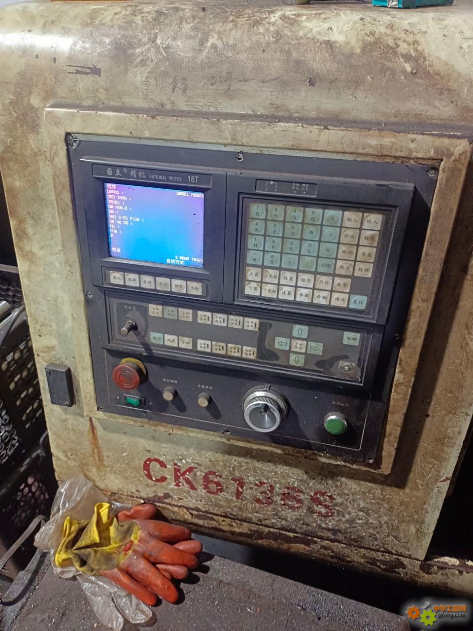

回到浙江后各种忙碌,去乡下修了几台数控车床,一台是老板更换新旋转刀架后没反应,之前远程指导国,没发现问题,到地方后一番查找是参数问题,总刀数设为1了,改为4正常。另一台数据丢失,初始化开始重新设定,废了点功夫,手上资料不全,有些靠经验去猜,调试好后让老板把参数页面拍照记录,下次再出现输进去就行。然后又把两台数控机床系统对调(其中常用的一台会死机,和偶尔用一次的对调),改参数又碰上版本不一样功能不一致。四台设备弄好一起用时两个小时

只能修修简单机床。大师有国立精机18T资料吗?那天晚上数据错乱后调试都在猜。调试好后程序开关不会默认打开状态了。也不知到底是那号参数
