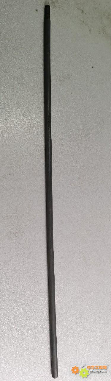

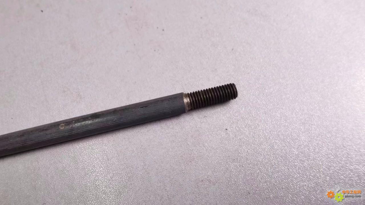

#21楼
要用钛合金的材料做探棒,我们经常用。我们买的直径6MM的·头部车螺纹用螺丝固定电线。

以下是引用我是打工仔在2023/10/8 14:46:03的发言:
[此贴子已经被作者于2023/10/8 14:50:53编辑过]
谢谢

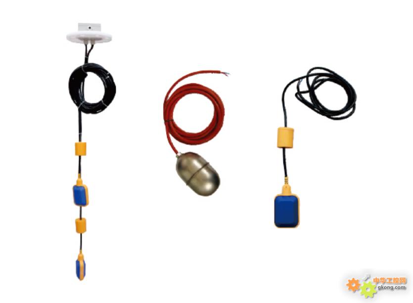

使用这样的浮球,或上下位连杆浮球

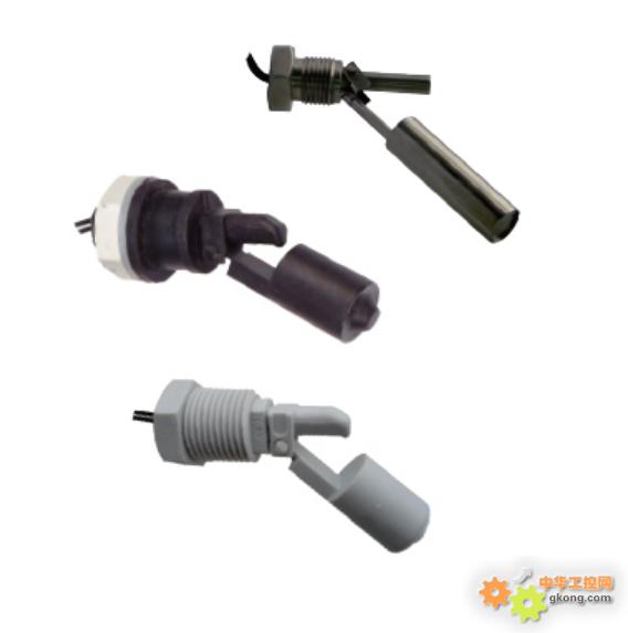

这样的浮球也不错

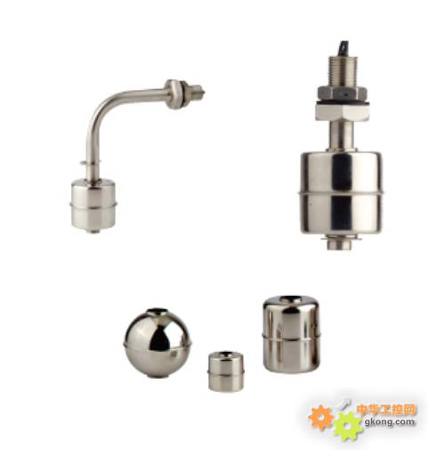

这类浮球有空间要求
如果这类液位检测还出现无动作,替换控制器~它不适合这个使用环境
用继电器去做~最多2个继电器就解决,浮球开关选的何时,一个继电器就够了
