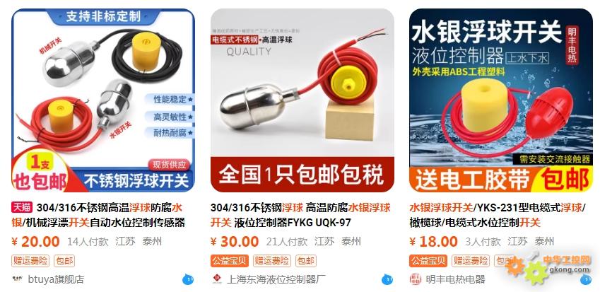

以下是引用877476825在2023/10/6 12:06:51的发言:
以下是引用YXBK在2023/10/6 10:46:39的发言:
误动作
是没到水位就动作了
还是到了水位不动作
用于排水,没到高水位就抽水了
发张电极部分图片
猜测是下雨~【最近下雨天】
流淌的雨水将高位电极导通~触发排水
如果是这个原因,加大电极间隔

以下是引用YXBK在2023/10/6 14:14:23的发言:
误动作
是没到水位就动作了
还是到了水位不动作
用于排水,没到高水位就抽水了
用这种浮球开关看看
这种以前试过,不灵敏。有时不动作

以下是引用知道一点在2023/10/6 19:39:43的发言:
误动作
是没到水位就动作了
还是到了水位不动作
用于排水,没到高水位就抽水了
发张电极部分图片
猜测是下雨~【最近下雨天】
流淌的雨水将高位电极导通~触发排水
如果是这个原因,加大电极间隔
谢谢,这几天不下雨确实好多了

以下是引用dlr在2023/10/6 15:05:15的发言:
用铜线或不锈钢电极只要解决好电极对地的绝缘电阻问题,是能正常工作的。但有时误动作可能是干扰引发的,可试在电极输入端的晶体管基极对地并个0.1微法的电容来提高抗干扰能力。
谢谢,您说的很对。绝缘问题。有时间并个电容试试

#15楼
回复 #11楼 877476825
那试试这种,里面是水银开关的
其实这两种我都用过,并且都没什么问题
之所以用这种不锈钢的是因为是热水箱,那种塑料的不耐高温

#18楼
用铜导线做电极需要一根PVC管做支架,并在管的不同位置开孔,裸露一点铜线缠在管外壁上,根据水质定期清理一下就可以了。

以下是引用jinqiaoma在2023/10/8 7:42:16的发言:
表情我这个水池是露天的,之前用了一段pe管做导线电极支架,估计前几天下雨潮湿的关系。老是误动作。这几天天晴了,定时清理。已经正常了。谢谢
