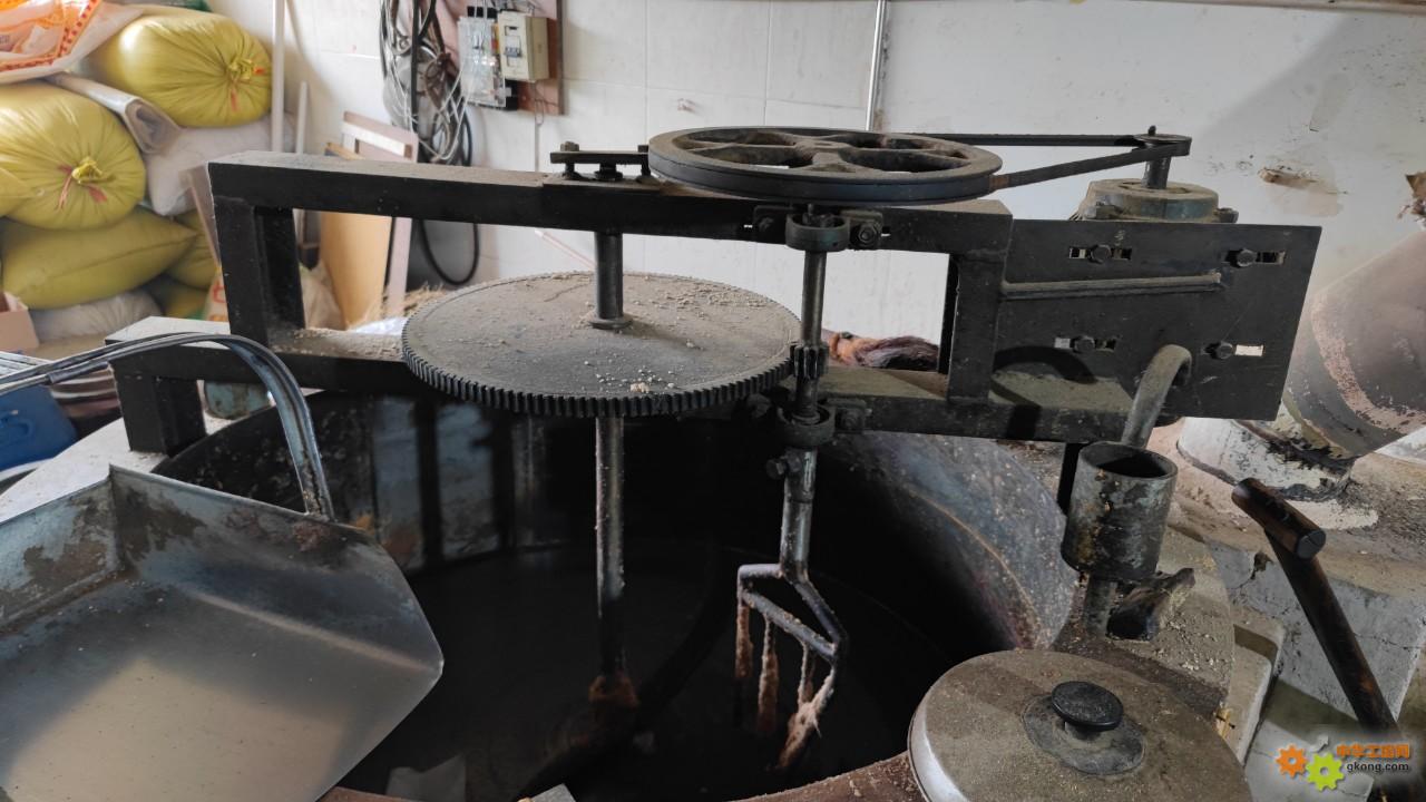

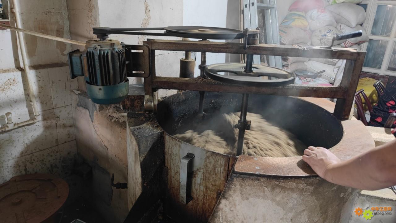

没有看到粉碎设备和过程,花生粉碎后在这里面搅拌加热,烧的是花生壳。

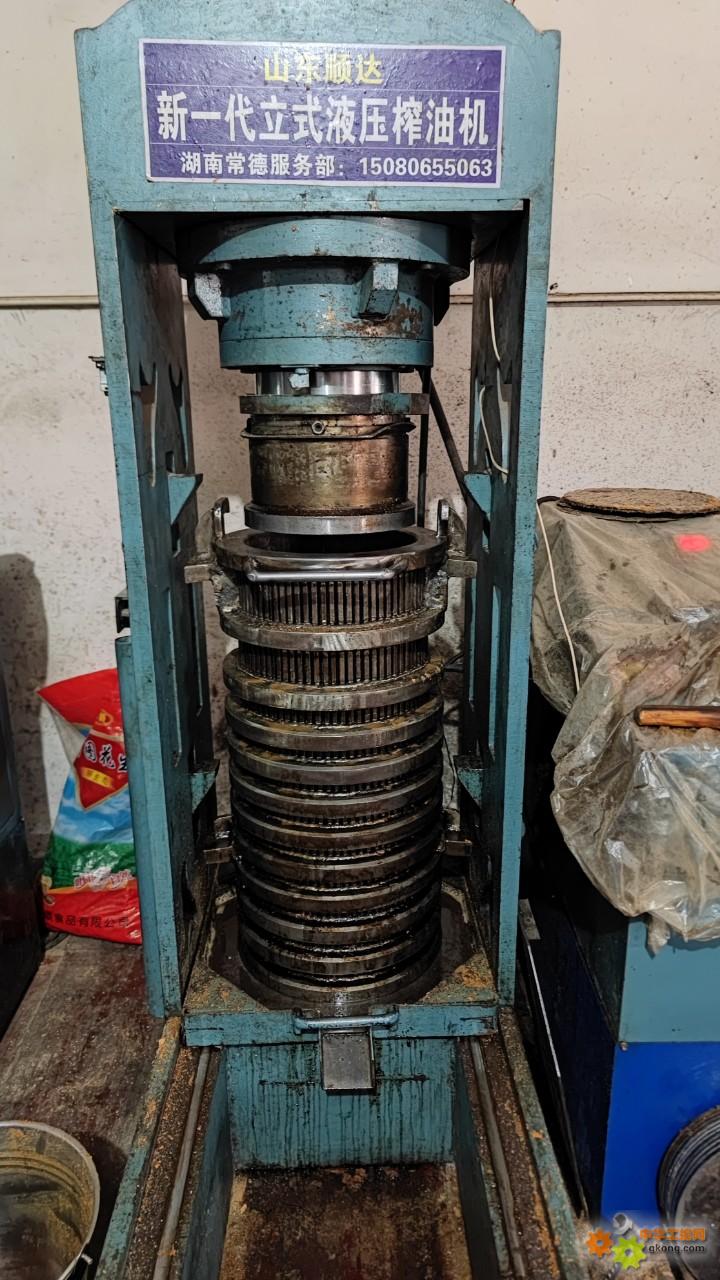

这种电动液压机是炸花生油的。好像是花生粉直接往里面填直接榨,像那种用稻草和铁箍做成饼的过程没有了。

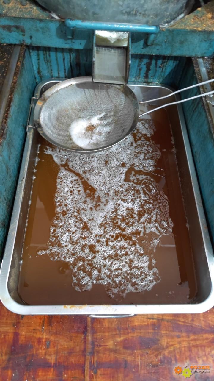

这个就是榨出来的花生油,没看到完整的操作过程,有的也是靠猜

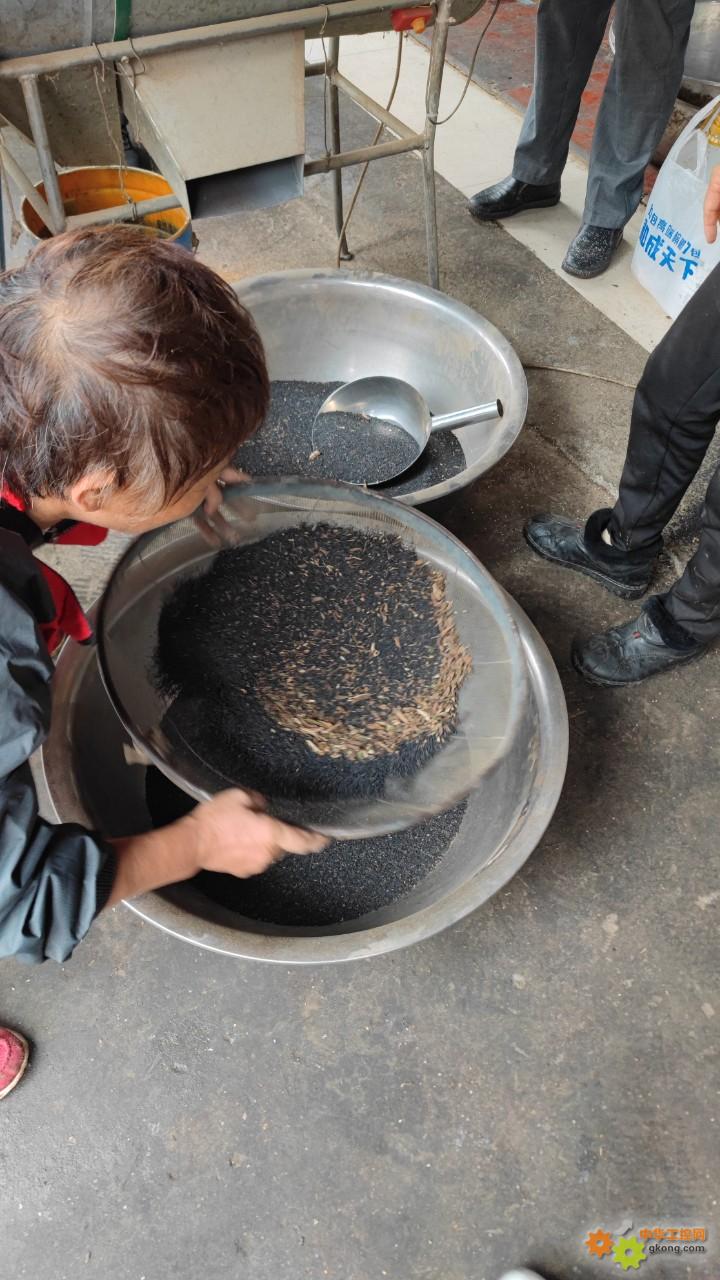

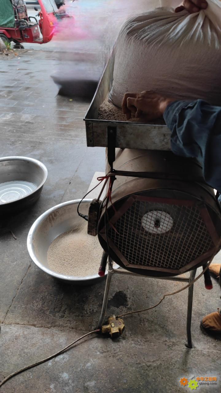

芝麻油榨油过程看得多一点,首先是人工用筛子初筛,然后是用电动风车再分筛

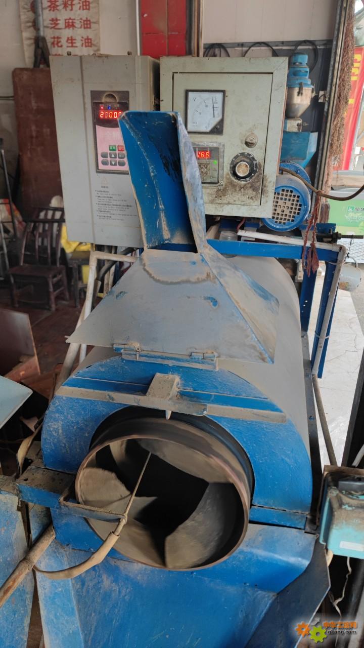

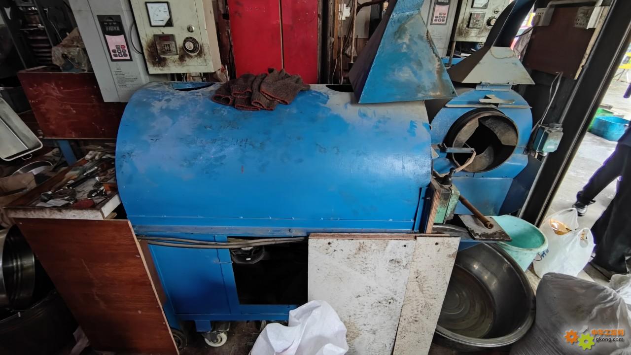

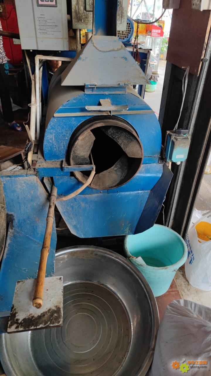

然后是用这种设备一边旋转一边加电加热,有变频器和温控仪。

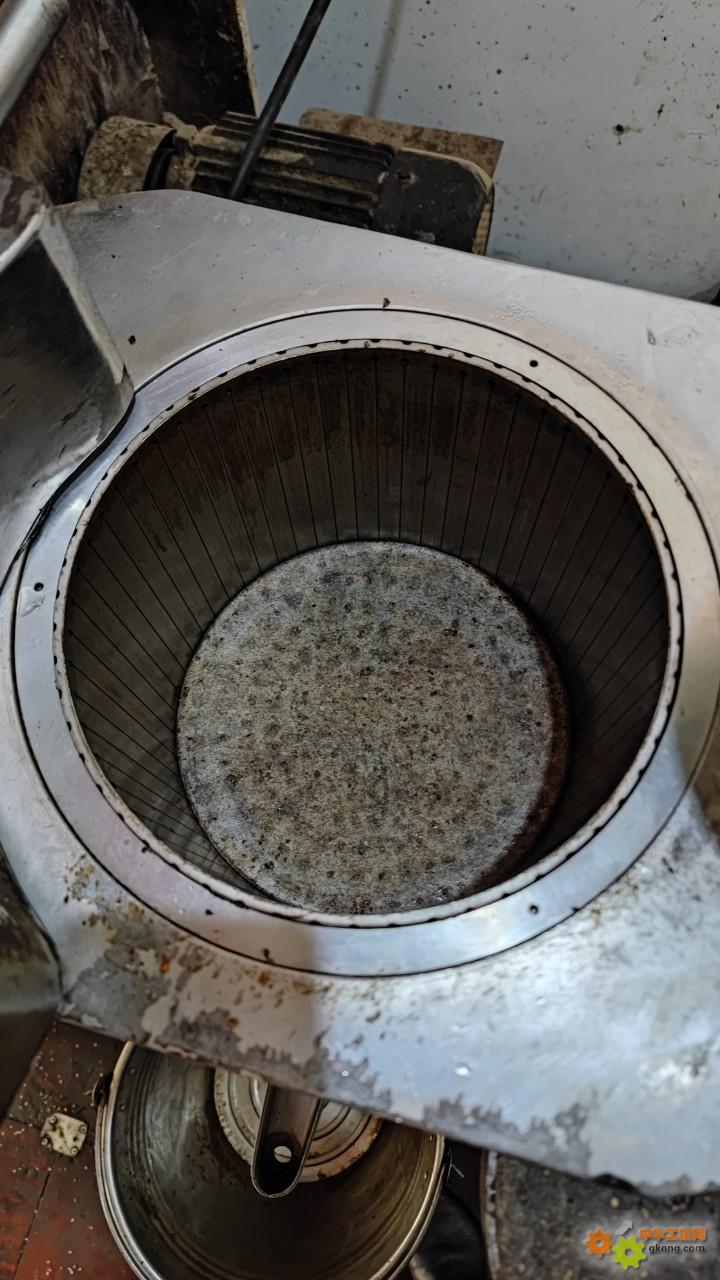

加热之后加到这个里面压榨,这个机器小多了。

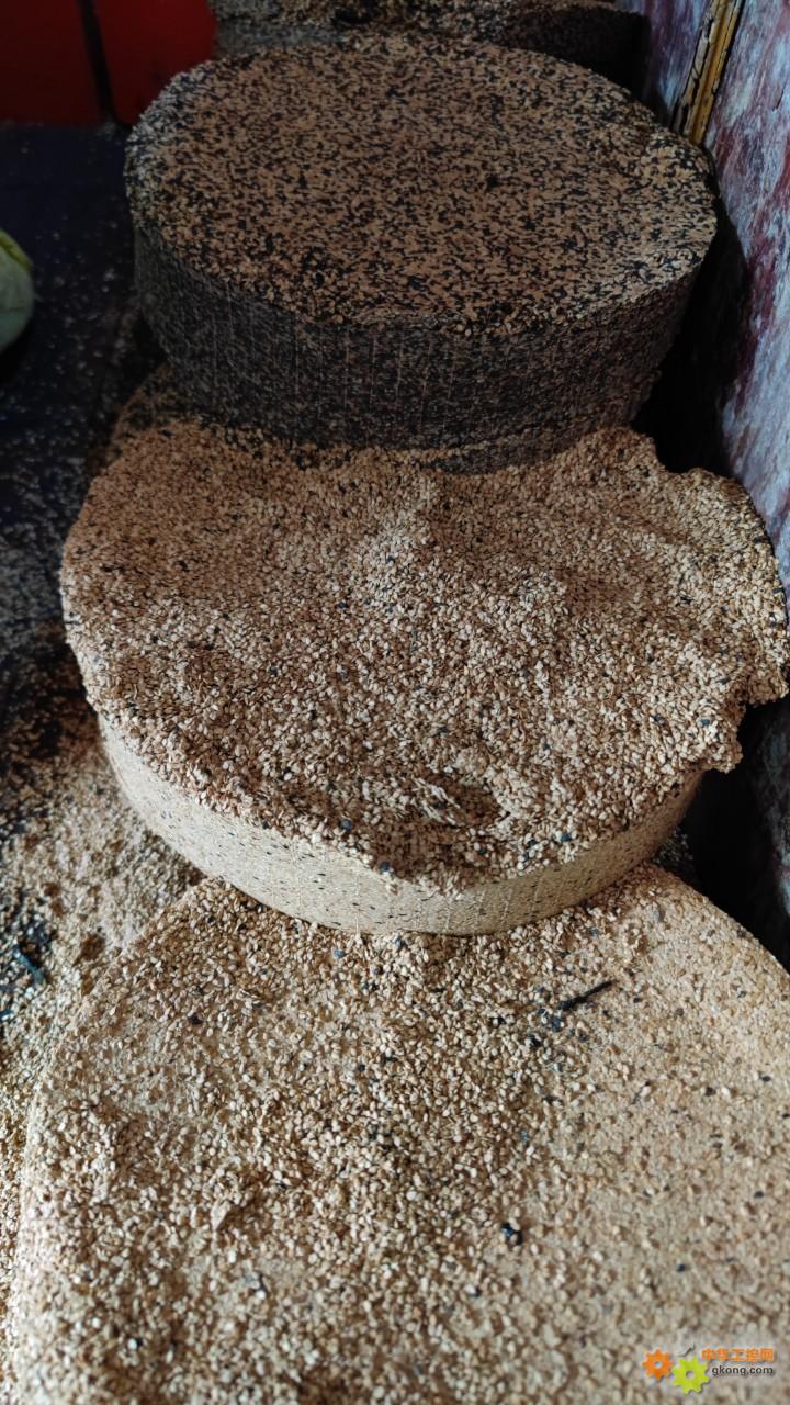

榨完油之后的这个芝麻饼我觉得还是可以吃的,只是少些油脂,其他营养还在吧。但是据说这个榨油铺的老板要回收,我们也就没要了。

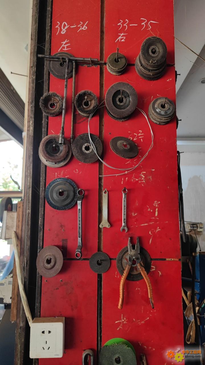

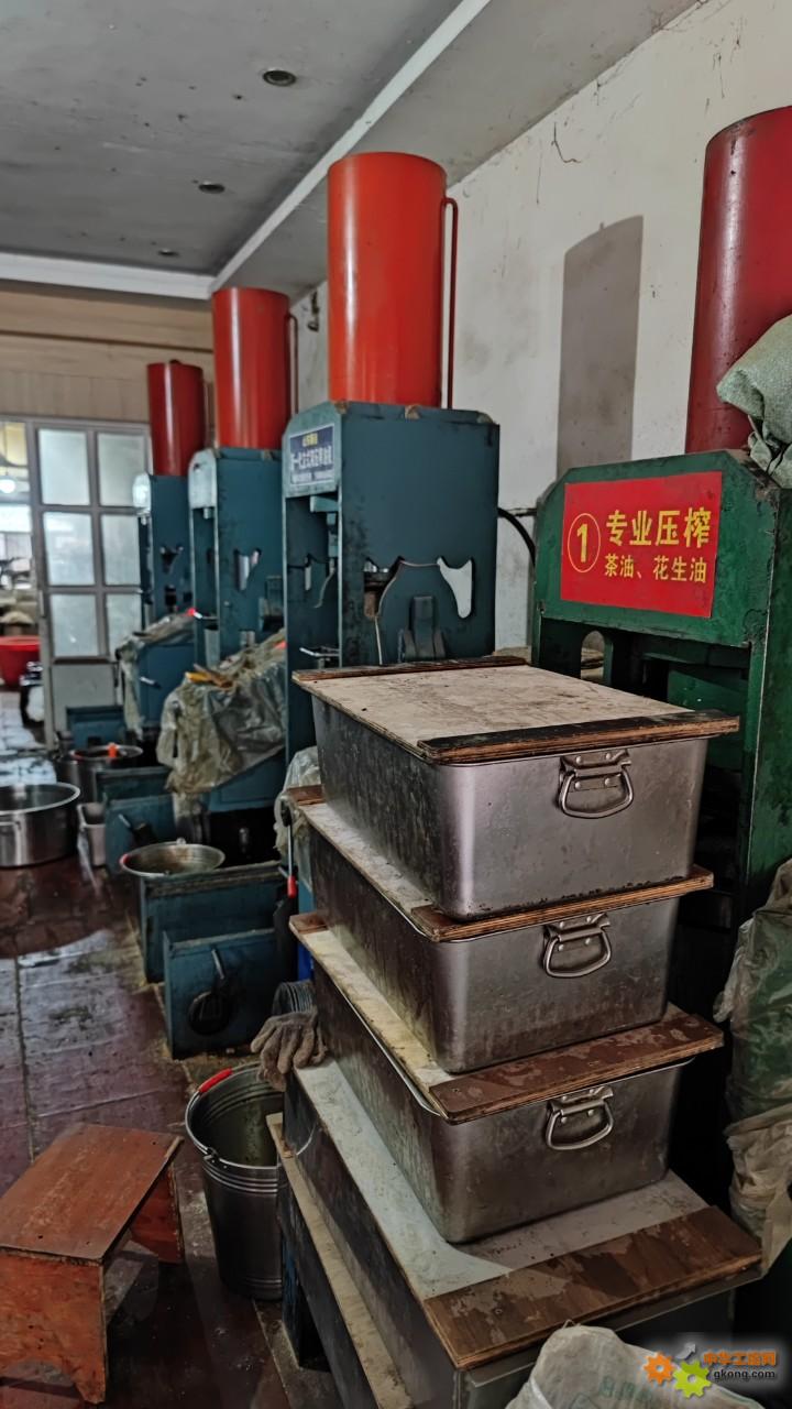

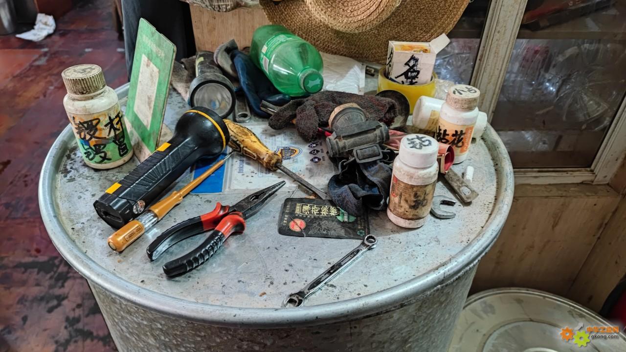

最后是这个榨油铺的全景和维修工具,这个榨油铺好像只有一个老人,他主要是提供机器和工具,指导操作,主要动手操作还是得靠送原料榨油的个人

花生先粉碎,再炒,油坊师傅掌握火候(火候决定出油率和油的品质),炒好之后填入模具中,用油压机压油,剩下的渣饼一般归油坊,顶加工费,自己带走也可以,另外支付加工费。
