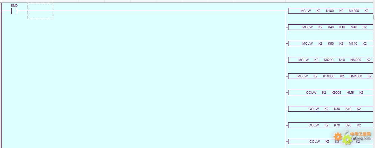

没有以太网口 ,就走MODBUS RTU协议,有 网口就走MODBUS TCP.信捷PLC通信比较简单的,手册有案例,

用信捷自己的X-net总线通讯,在两个PLC上各自加一个XD-NE-BD模块,小小配置一下文件便可以进行两个PLC之间通讯!这个用于量大管饱!如果数据不大,点位不多,建议用485也可以的,只是轮询过后造成响应速度不快!一切都看自己要求来造!

串口用MODBUS RTU
网口用MODBUS TCP

串行端口用ModbusRTU或者ModbusASCII
以太网端口用ModbusTCP
