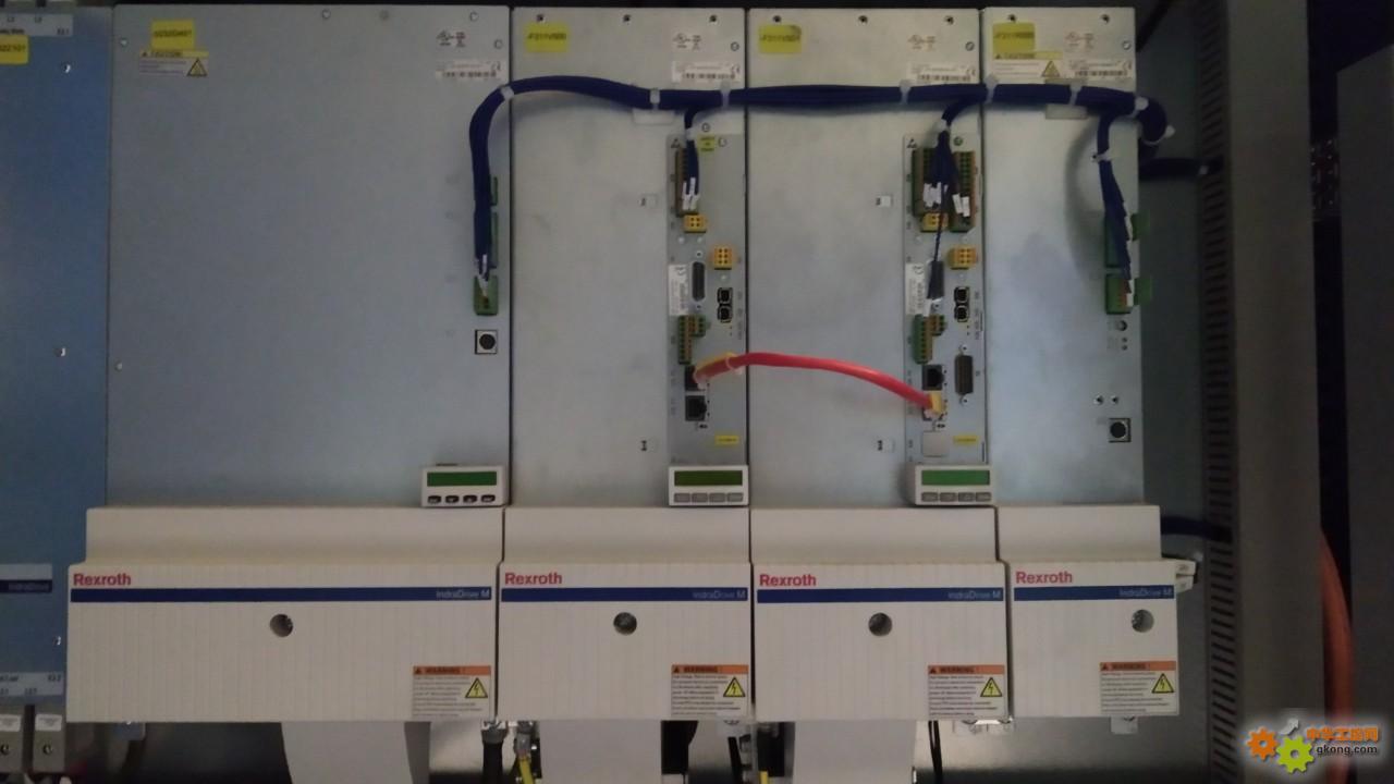

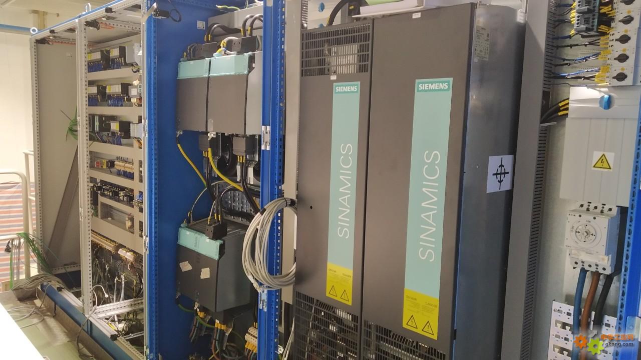

双节不停产,依旧值守中,昨天是假期第一天,上午给家里打电话问好,父母仍旧是那句:不必过多挂念。
下午到公司,同事交接有一大输送带辊筒轴断裂,协助机械同事焊接。后来印刷线正在升级改造,就过去学习下,放卷机的变频器由原来的690系列改为西家的S120,套印控制部分也升级为力士乐较新的元件,有台90kw的,前后对比,变频器体积缩小了三分之二,这是二十年的技术差距与进步的体现,印站辊位置调节的lenze也升级。据说,由于口罩原因,这些安装推迟了三年多,有些软件之类的还没使用就又面临升级,看着这些,感觉有需要去了解更多的新元器件特点。这也是电气人需要不断学习的原因。

高端配置+整齐布线=完美产品

进口设备吧!

是的,原计划是三年前改造的,由于厂家过不来,一直拖到现在,据说又落后一些了,尤其是用的工控机软件,这次直接到当前最高版本。

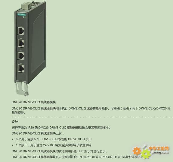

设备用了很多之前没见过的元器件,慢慢更新记录,今天查了几个
