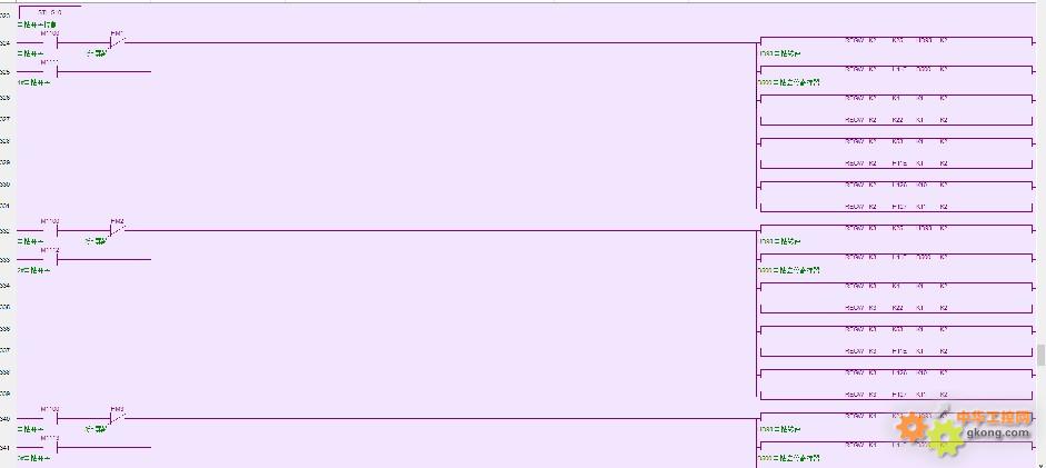

信捷plc使用485通讯控制10伺服电机如何同时启动,或者制定其中几台启动

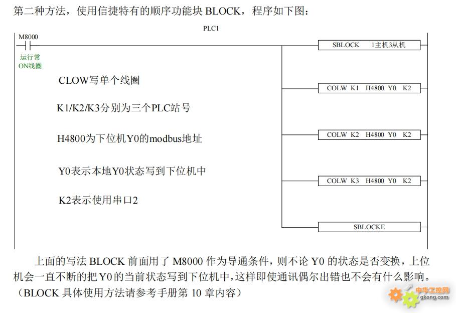

你的同时的定义是多少?
10台走485,轮询下来,估计最少要1秒
就是第一台启动后,要1秒后第10台才能动
这个时间能接受吗

时间可以接受

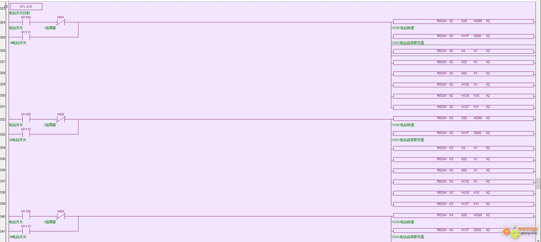

我现在是驱动器485端是串联起来的

我一次性启动4台,现在是可以动的,当我一次启动八台就会出现有几台没有启动

我的要求是给启动命令后,有延时也可以连续启动

个人觉得程序这样写485通讯并不好,应当每条指令发送通过才能执行下一条指令!

发表于:2023/9/22 15:00:18
13298153790
在
2023/9/22 14:15:14
这个要做轮询的,就是只能一台一台的来
不过信捷的可以用顺序功能块来做,顺序功能块里面会自动排序的,你可以试试看
当然也可以自己做延时,比如显示1号,延时0.1秒后再2号,然后一直下去到10号,
具体延时多久看实际情况,0.1不行,可以0,15或者0,2
