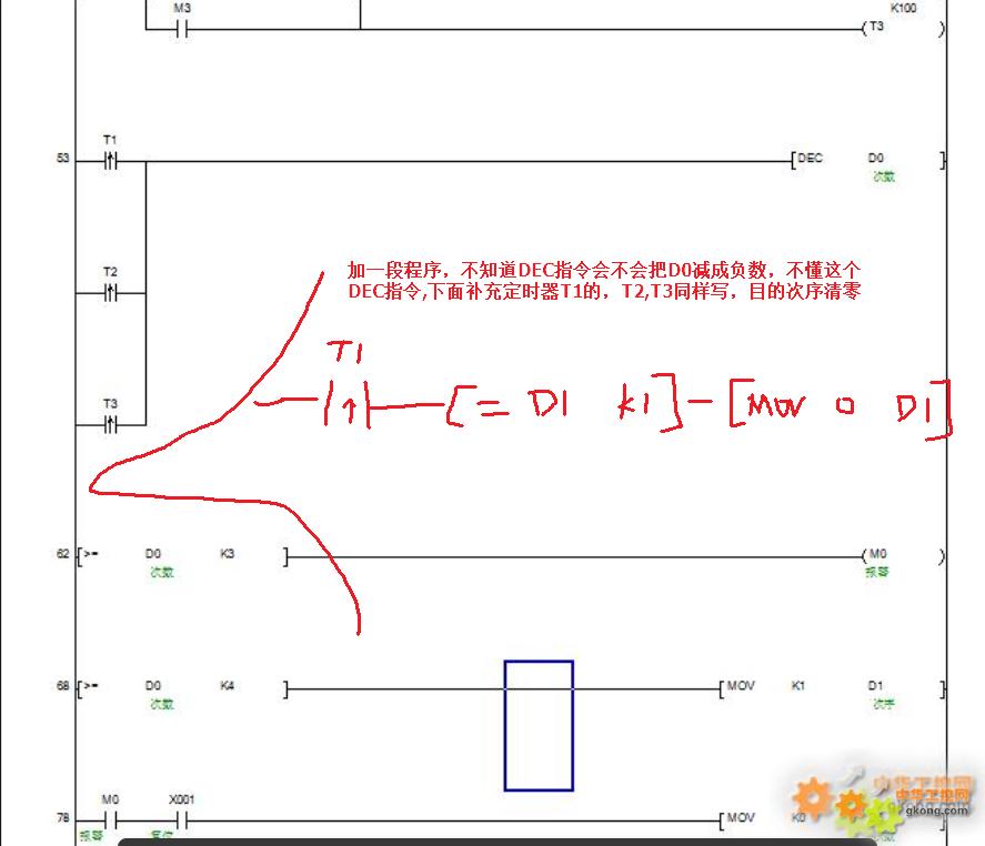

用一个计时器,故障信号上升沿时把计时时间入栈保存后清零计时器;然后把最近两次记录的时间相加,如果大于10S就报警;

回复 #11楼 SZHFEI512
对不对,请指正
