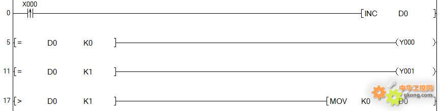

单按钮控制两个点输出,每次按下转换另一个输出,怎么搞?三菱FX2

单按钮控制Y1,Y1的常闭控制Y2

三菱好像有个Alt指令

不要停止的ALT指令,要停止的使用计数器加比较指令。

用输出的状态做输出的条件

谢谢
