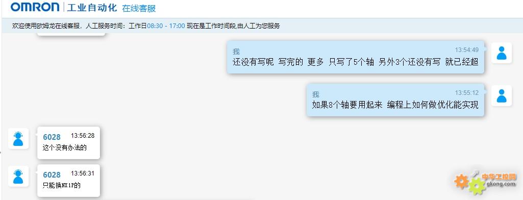

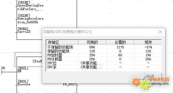

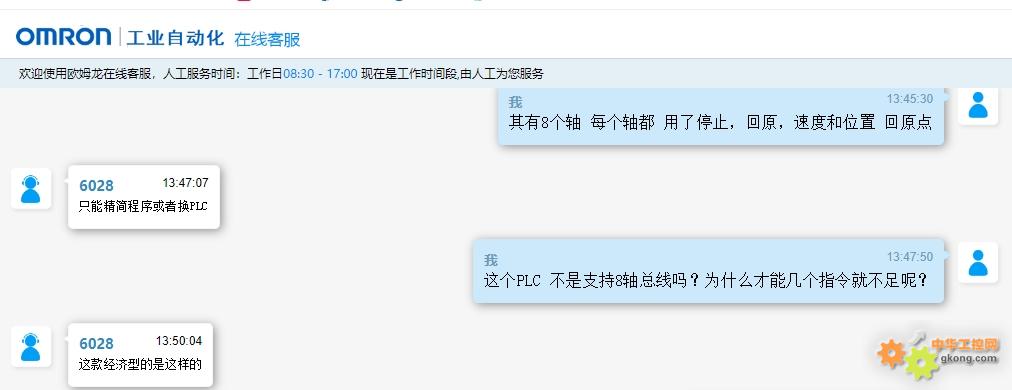

第一次用 欧姆龙CP2E-ECT 发现有内存不足的提示。能带8个轴 。本来是每个轴有个停止 回原点 速度 位置 4个功能块。但只用到5个轴时,就发现内存不存了。是我哪里没搞对吗?问了下客服说也没有办法/
改在D 好像又可以了!

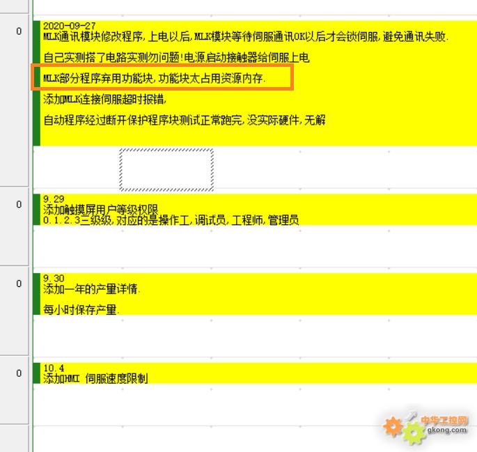

别说你CP2E,我用过CJ系类,几个轴如果全用功能块,一样爆
你应该用汇川的easy。
