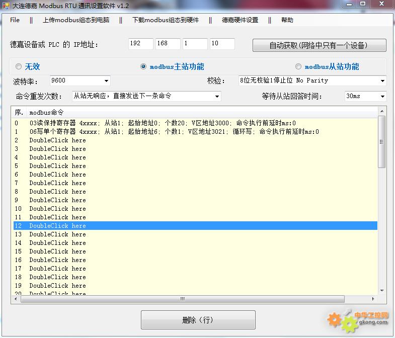

1.首先需要A07PLC读取空调面板的数据,因为A07PLC 在研发时期就内置了填表式   Modbus通讯,只需要调用就可以。
485空调面板通讯参数如下:

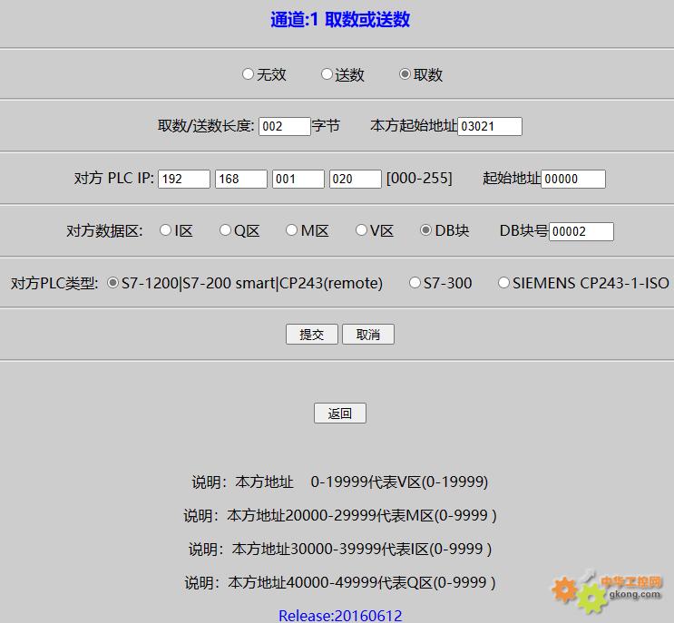

2.A07PLC Modbus填表式通讯设置如下

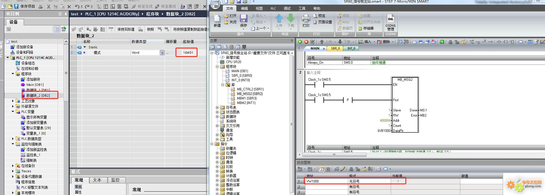

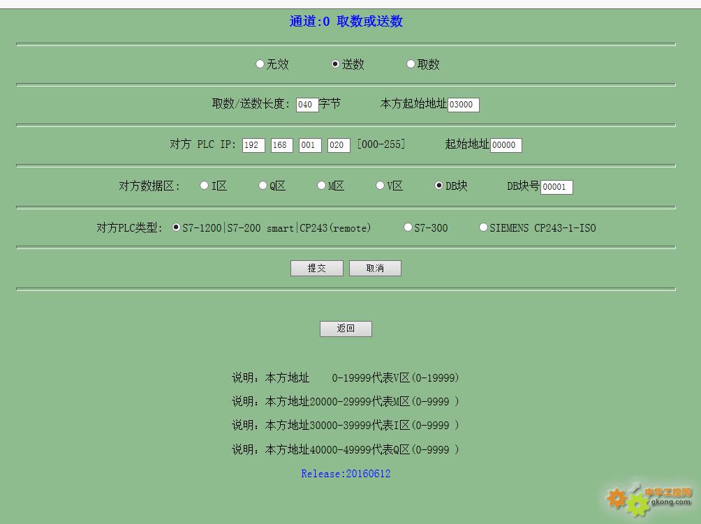

3.博途读取控制空调面板,可间接读取A07PLC的数据,A07内置PLC间类似PUT/GET通讯方式,在A07PLC设置界面即可进行设置。具体设置如下图
4.连接博途对比200编程软件即可看到数据已经读取成功
  注意博途里面,DB块的优化不要勾选,允许来自远程对象的PUT/GET通信访问要勾选
