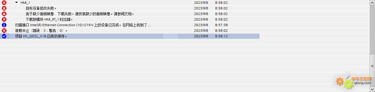

西门子V18下载屏软件报错
请求大家支持下谢谢

DVD2没有安装吧

固件版本不一致,组态里改一下,或者升级屏固件

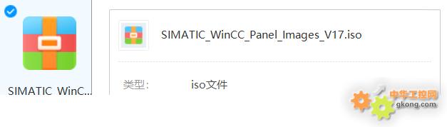

楼上的都是误导你的 正确答案:
不是提示了吗  面板映像缺失,要安装单独的软件

正解。前段时间用向日葵远程操控客户的V16,也是显示他V16版本下载触摸屏面板映像文件缺失,,,,后面我直接给他发V15安装包解决的

确实,面板镜像文件没装。
