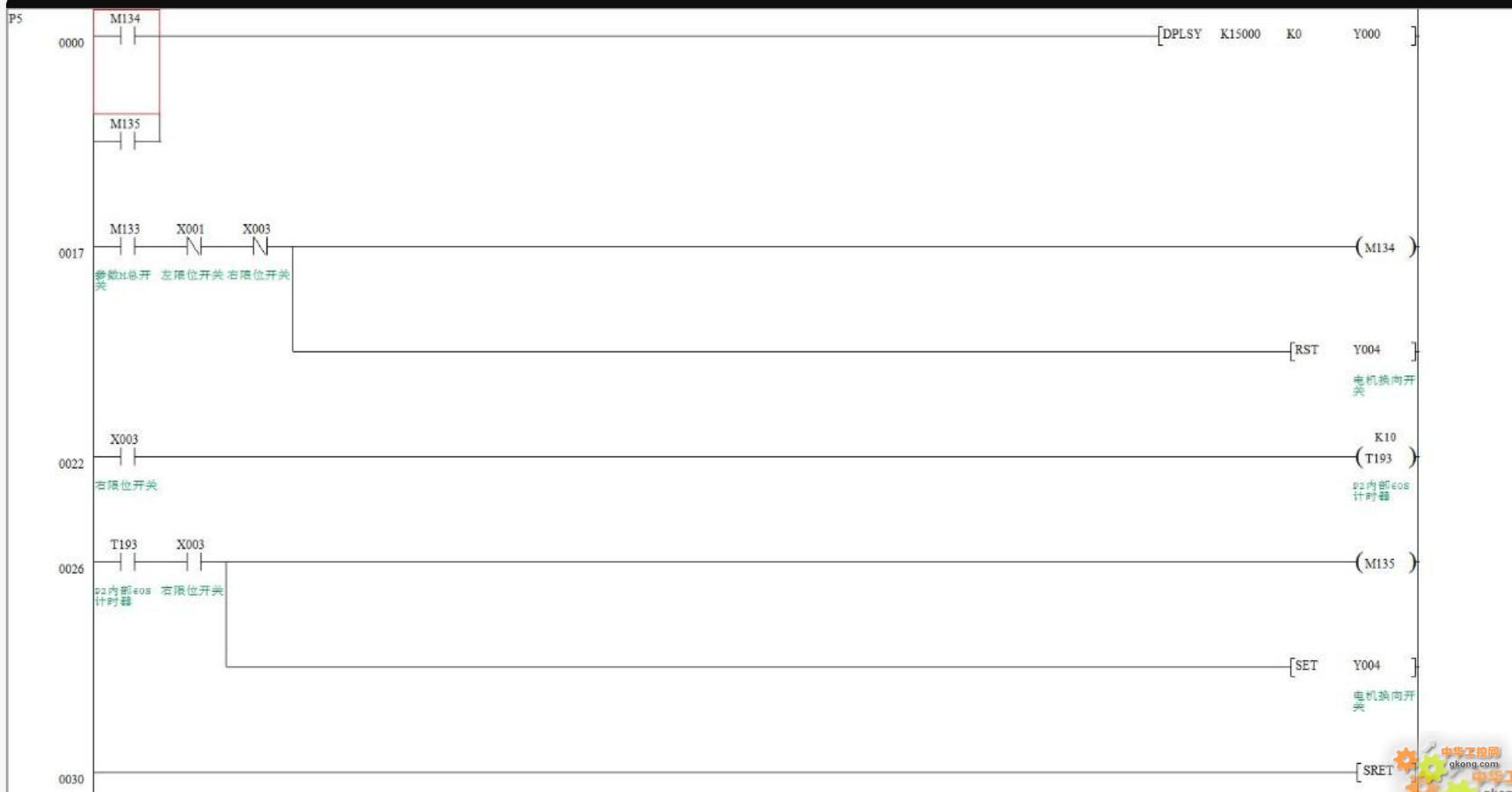

以下是引用FatboyVSPLC在2023/9/10 2:19:41的发言:
图片有点乱不知道能不能看明白 大神们
比二班的还乱
问一下
这个是不是8楼的那部分?
如果是,X2不见了
这段程序即便放在主程序,能达到什么目的?
我看它是在X3处游荡~X3能坚持等到T193 到来情况下

M133是我指令验证通过时候打开的,我要把这个整个 X1 X2 X3是分别在我2米的滑太边上放置的3个X输入点,一个左一个中间一个右边,之前X2是因为我想测试 触碰到X2以后停不下来所以个改成X2 实际上需要用到的是X1 X3一个左限位一个又限位, 这段程序如果放在子程序里面执行,计时器也不打开,然后X3灭了 脉冲还是一直在发·滑台停不下来·
图片有点乱不知道能不能看明白 大神们
你的这段程序是在P5里面,从截图来看,调用P5的地方有两个
1.在P3里面,条件是M128
2.在P4里面,条件是M131
而M128与M131的线圈看不到
你这个程序有点乱,子程序里面套子程序,双线圈到处都是
大神要请如来佛祖来看看了
最好将程序以文件方式放出
就目前看不到M133打开的条件
所以,其在主程序正常存疑

P3里面的条件是打开M133以后 数据做对比 如果对比两个结果相等 打开 M128 因为对比指令占用三个M127-129 P4个是占用三个M 130-132 对比数据相等 打开131 我是这么执行的 我是初学者,的确编译号多双线圈

P3 P4 只是用来确认电机正反转然后来启动P6脉冲发送控制的。

还有一个问题 子程序套用子程序有没有这么来写的

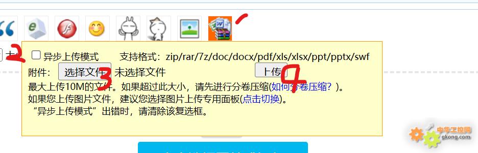

以下是引用FatboyVSPLC在2023/9/10 12:59:02的发言:
程序怎么上传的按键我没找到 是点哪个可以发文件
先把存储的文件进行压缩,
然后1.点这个图标,2.取消“异步”前的对勾,3.选择先前压缩的文件~注意要小于10M,4.点击上传,5.上传结束,点下面的【提交】
子程序套用子程序、双线圈,这些都可以用,但尽量少用。
最关键是你现在这样截图上来,我们看不懂呀
昨天在10楼就告诉你子程序有哪些特殊的地方,所以前面的驱动条件一定要搞清楚
