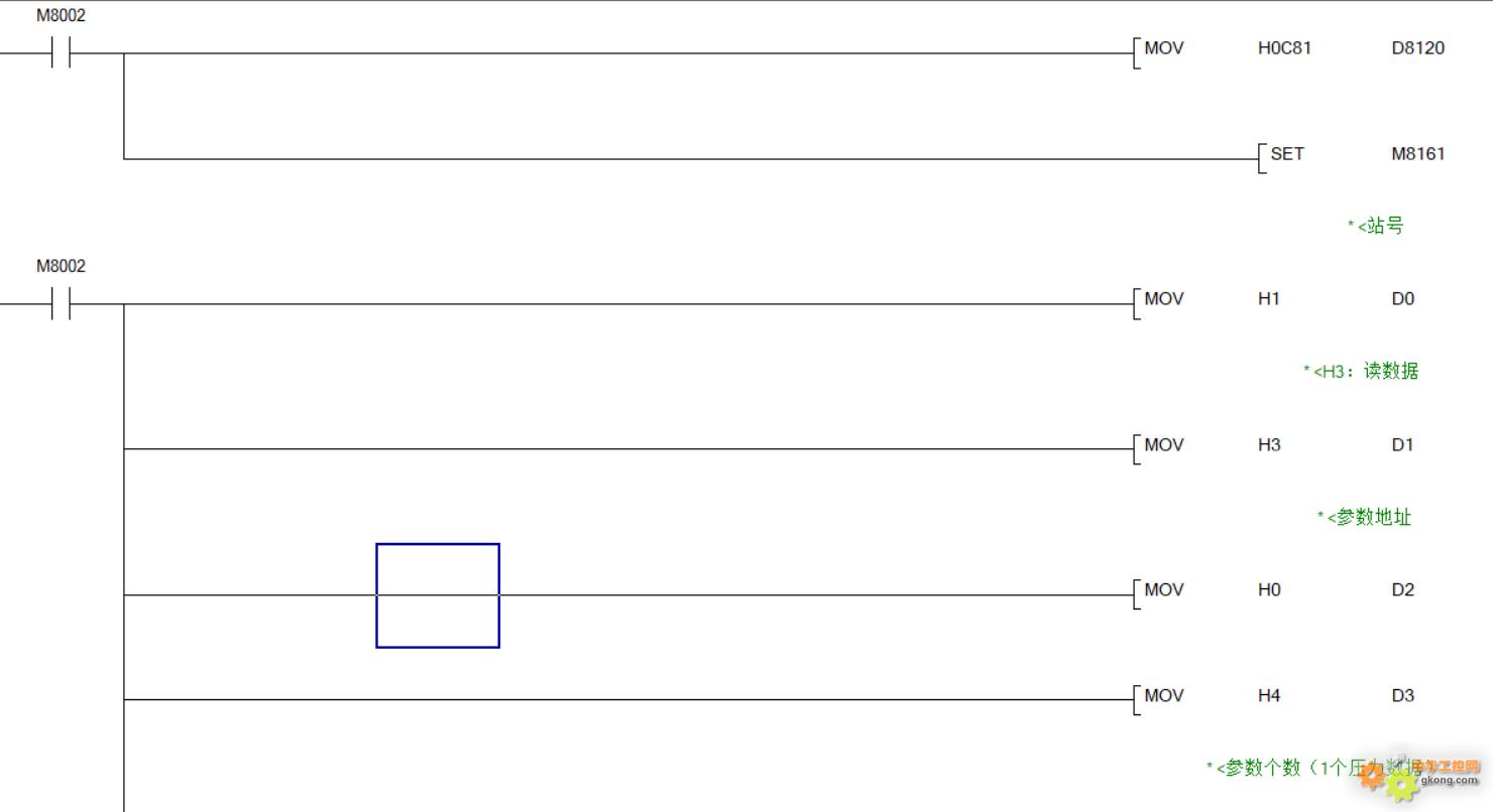

新手小白,我使用三菱PLC FX3U读取压力变送器和温度变送器的数据,使用FX3U-485BD板,但是程序中RS指令无法接收,并且PLCBD板的rd灯与SD灯只有SD灯常亮,RD灯不亮

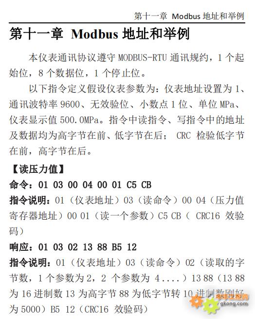

把压力变送器和温度变送器的通讯协议以及你的程序传上来,截图也行。

变送器的通讯协议呢?

你这两个变送器是MODBUS协议的,而FX3U的485BD板是不支持MODBUS协议,要FX3U-485ADP-MB模块才行。
当然也有高手可以通过RS指令发送报文实现,但非常抱歉,我搞不定。
