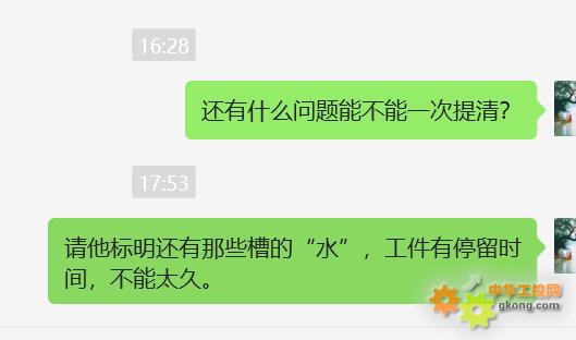

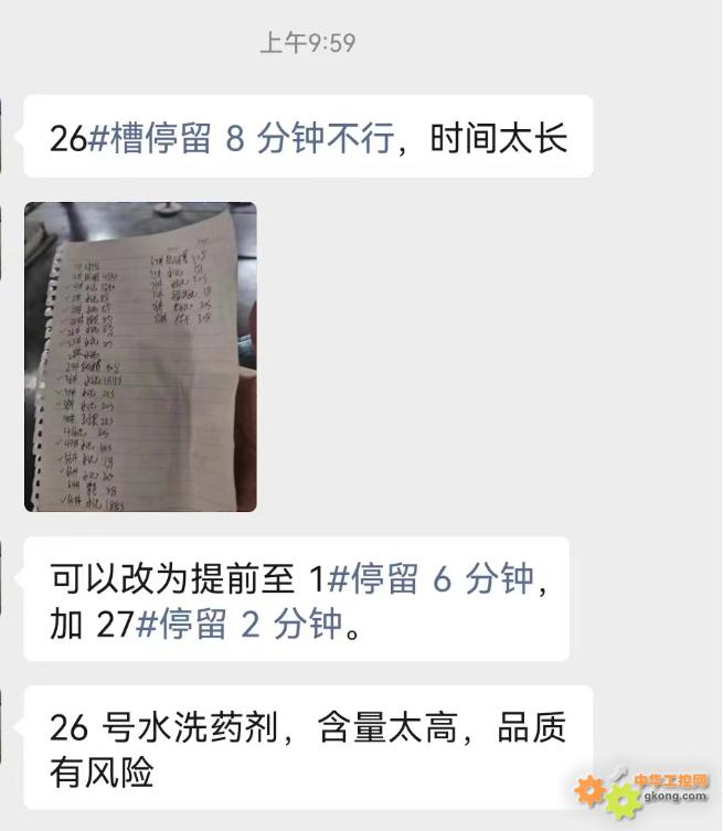

最好先搞清楚客户的要求详细
“客户提了个需求,温度做个超差报警”~按这个要求,即便室温开始加热到200度过程中,低于190度报警,没毛病。
但就是出了问题表情
如果设备有低于190度,停或开某个另一个设备,是不是又要修改程序表情
所以,不能给出详细的工艺要求,累的就是你表情
调试程序时怕什么?就是怕挤牙膏式的要求
富士康的工艺改造
http://bbs.gkong.com/archive.aspx?id=497932
经过不懈努力,昨天终于完成
但在调试中,77槽室温烘干30分钟?不合理,所有工件都将因它拥堵,怎么可能?费劲说明为什么,一句烘干都是55℃....
昨天近中午,71槽不能放工件,没看工艺表?71槽的水很贵,这个产品不入槽,这槽水就费,工件也废了,原来说的可以放水里不能放空中等待。
哈哈 控制字早就破解,只是这个改动,要使用2个吊车跨界联合工作,来完成放槽出槽动作,开始时出现A车1槽取件,B车放到4槽,.....
最后通过“控制字”完美解决,连续运转4小时,调整关键槽位工件在槽时间,又运行10来个周期,回家睡觉。
所以要求不明确,累死你

还没到家,又来消息,26槽又是特殊水
