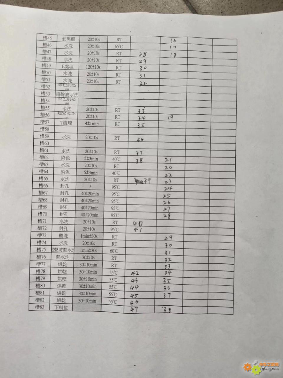

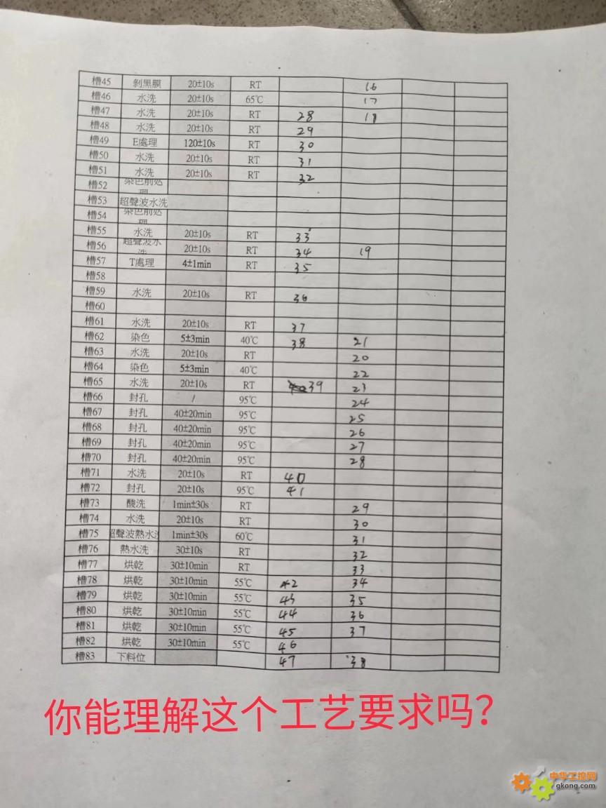

设备改造,需要增加2套工艺。
收到图示这样的2张表,你能够做出符合甲方要求的控制程序吗?
注意是在旧程序上改造。
情况是这样的,山月底接到信息,有个改造项目,要增加2套产品工艺控制。
发过来2张表,也看了现场设备的既有工作过程,下载了plc程序,有2周分析程序,对程序基本了解后,昨天到现场,……将工艺找来,竟然要求的是【活工艺】,啥意思?就是可以根据需要,可以开放,或换毙某步工艺,还可以打乱表示工艺过程,……晕菜,今天沟通到现在,还没有一个人拍板给出文字要求,你看到这张工艺表回认为是活菜单工艺吗?
在人家的程序基础上增加活工艺程序,太难了~它的【步进】式控制使用的是改变【控制字】方式。
不亚于编新程序~

印染行业吧
可以是可以,但报价低了你肯定亏死,这行业调试很耗时间和精力,不可预测的因素太多

电镀行业也是这样工艺表

好多行业都有类似工艺
亏不亏是老板是事,能不能干才是考虑的问题
这是一套起码10年以上的设备,经过2-3次改造~从程序也能看出编程风格的变化
程序有14000多,有不用的程序段~估计是改造者做的屏蔽,删除这些不起作用的程序,还有12000多
最初告知的是增加新产品,需要增加新流程,这不就是配方功能嘛,原有三套流程,再增加二套,是不是不难?
待你深入了解,估计你也犯怵
PLC程序只有部分符号注释,粗算用了四种文字,大部分都能翻译,还是有部分或翻译的笑话或翻译不出
没有程序功能注释
屏程序没有,找与PLC关系就是个不可能在要求时间内完成的,好在最后找到软件读出屏程序
就没有配方界面或模式
好在读出屏程序,找到在用流程选择,它通过1-2-3按键调用存储在PLC里“配方”
循着对应数据区,结合设备动作对照程序,基本解读出设计者的思路,他是利用“配方”数据的组合拆分,使得设备“逐步”运行
这样的程序还是第一次见到,如果只看程序,没人讲工艺流程,能在短时间上手真是神了,好在有运转的设备可对照
昨天就控制工艺出现分歧~只有这二叶纸没有其他说明,叫来提出要求的人,上来就说,你们搞这个的都懂,这都不懂?
在问他具体控制工艺时,他说只管工件行走过程,怎么实现是你们的事,说的对不反驳
但您说这2套中前边这套就是在用的,只是要做成活的,我们自己就可以修改,想要那个槽工作就选中,想让工件怎么走就怎么设置,包括时间温度,可我们在对比给的流程1(在用,要追加的其中之一),与现场有一些出入.......借破下了,交给现场生产的解答。
不说改成活动的流程,就说目前时间不能调整,感觉奇怪,就与读出屏程序的沟通,发现是改不了~屏里用的变量是浮点,PLC里是整形
