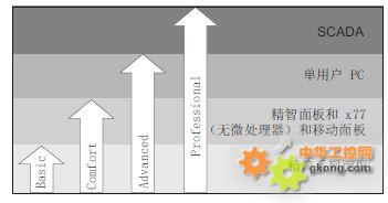

回复 #5楼 cvlsam
上图中是不是BASIC版不支持组态PC,上边下载中包括Advanced版

以下是引用mnq在2023/8/14 10:33:12的发言:
[此贴子已经被作者于2023/8/14 10:36:17编辑过]
箭头的覆盖区域已经很好的解释了。

回复 #7楼 cvlsam
是啊,箭头Advanced版有单用户PC啊?我就想如何启动Advanced版本,试一试能不能做PC画面?
