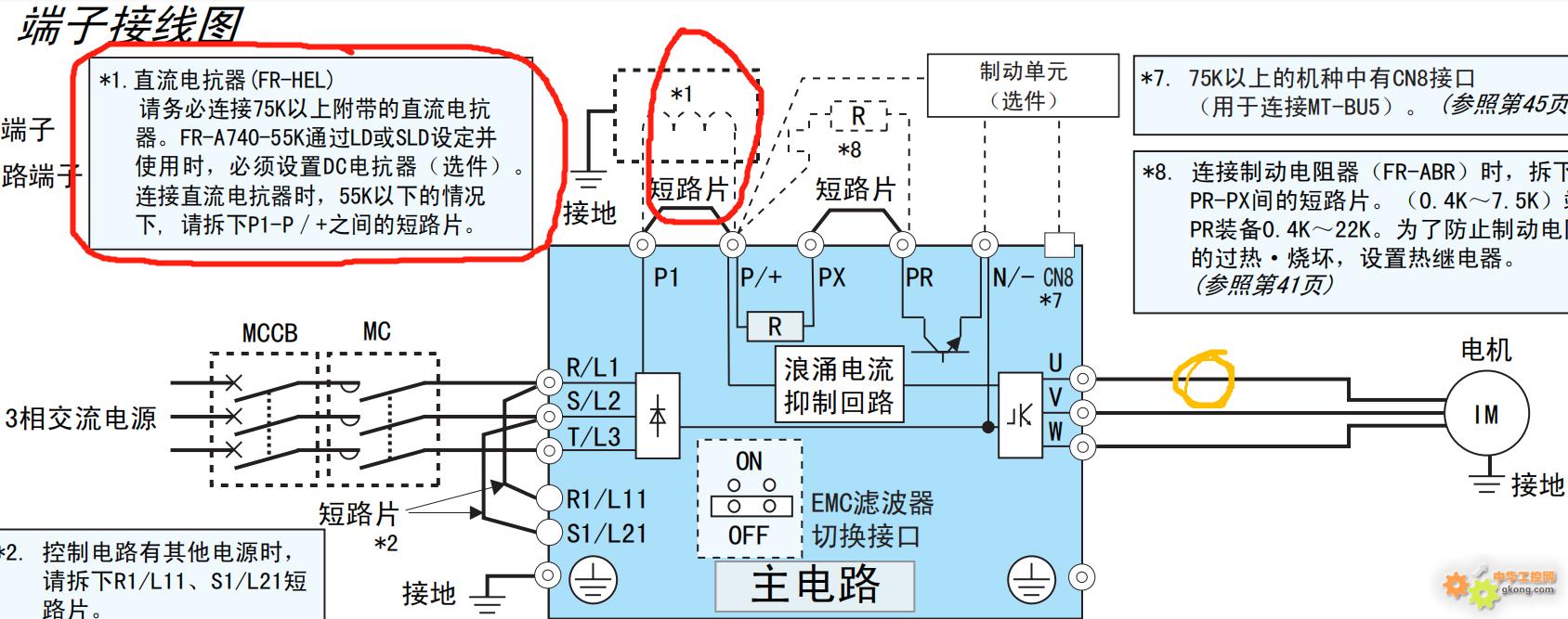

变频器正常运行时,输出侧电流70安。由于此台变频器外接直流电抗器,变频器和直流电抗器之间的连接导线该选择多粗铜导线?距离0.5米。25平?

如果是直流电抗器,应该是从直流母线的正极接出来的,输出侧电流是指电机的电流,不知这要怎样计算,或者你想办法用钳表卡一下

以下是引用YXBK在2023/8/8 21:15:16的发言:
变频器面板显示输出电流70安

那么短的距离10平方 或者16足够了

以下是引用woshigoutou在2023/8/9 7:28:11的发言:
变频器面板显示输出电流70安
输出电流是黄圈位置的,而你接的直流电抗器是红圈位置,这两个地方的电流是不一样的
如果你确定电流是70A,0.5米的话16平方就足够了。

16平线7天乘24小时运行,跑80安没问题。

以下是引用YXBK在2023/8/9 8:39:30的发言:
变频器面板显示输出电流70安
对。和你的图差不多接线方式。

看功率,70A粗算35KW。35000/500=70A,25的线足够了。

不是要知道输入电流吗?

16 25都可以
