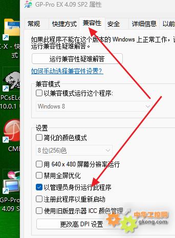

问题描述如题:
1、系统是Win11,电脑自带的,下面有截图
2、Proface软件是官方客服及本网站网友给的(网友给的百度网盘链接,我没有会员,下载太漫长了),话说客服真不错,热线也好或者微信公众好,很热情
3、我电脑有4.08版本的,也有序列号,直接用的这个序列号;有网友说安装时填写序列号有问题,我安装时填写或者跳过,安装好后再填写都没问题,都能激活
4、重点来了,解决办法,【以管理员身份打开】,折腾了我一天,别的软件也没这样设置,搞不懂咋回事
[此贴子已经被jint于2023/8/9 9:15:16编辑过]

安装的时候没有用管理员权限安装?

回复 #1楼 cvlsam
记得也试了,反复折腾,不确定了

win7  win10刚刚安装过 没有问题

回复 #3楼 ytleaderplc
嗯,可能是我电脑设置有问题,如有遇到相同情况,可以试试我的方法,供参考吧
