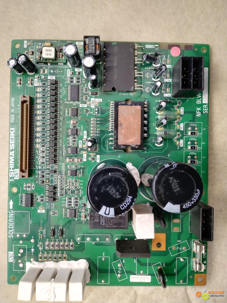

一、故障现象
横机上电,自检,给纱电机运行缓慢无力,触控面板报给纱电机过电流。
二、维修
  1、更换此横机驱动板到其它横机,故障随板而现,确认为驱动板故障;
2、观察驱动电路板,给纱电机为电机插座A1B1中的A1插座,即M0电机;
3、分析M0电机的驱动,为U38 PS21963-4(A),是一个IPM智能IGBT模块,集成驱动、检测、逆变等电路。输出侧实际用检测IGBT逆变管C-E管压降的方法进行过电流保护;
4、测C-E管压降外部电路,发现V相电阻100Ω断路,其它元件大致正常。更换这个电阻;
5、顺便检查驱动板原母线电解电容,标称450V/68μ,实测容量仅为27μ,其它电解电容也一并更换。装车、上电、运行,OK!
