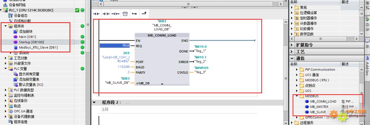

一、硬件配置为西门子1214扩展CB1241通信板,如下所示

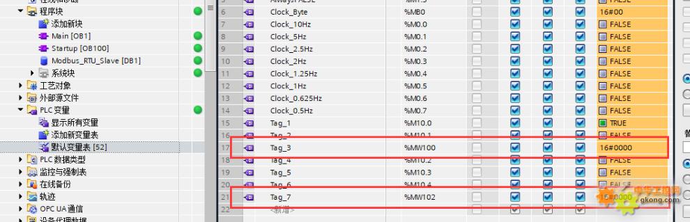

二、前面使用老板ModbusRTU从站指令,通信正常

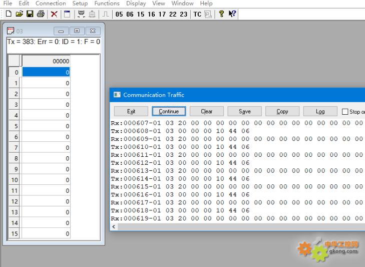

MB_COMM_LOAD和MB_SLAVE指令的状态码都为16#0000,和ModbusPoll调试助手通信正常

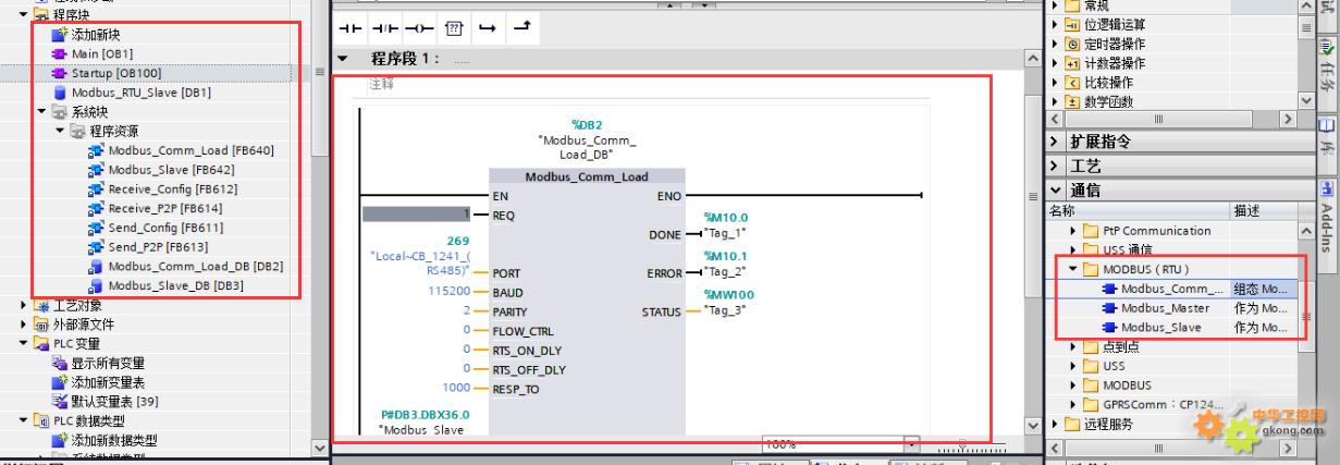

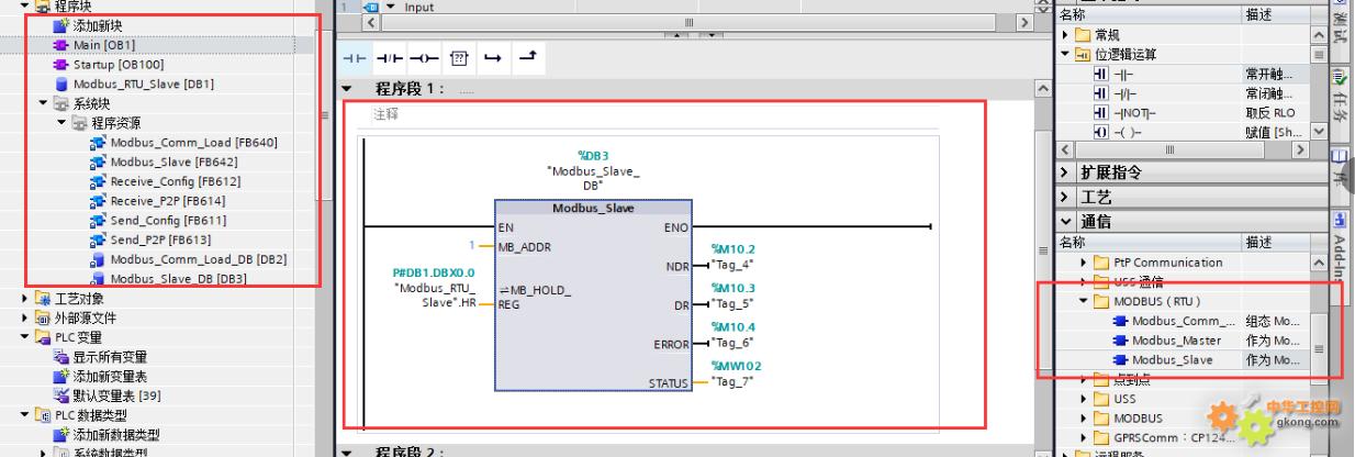

三、后使用新版ModbusRTU从站指令,无法通信

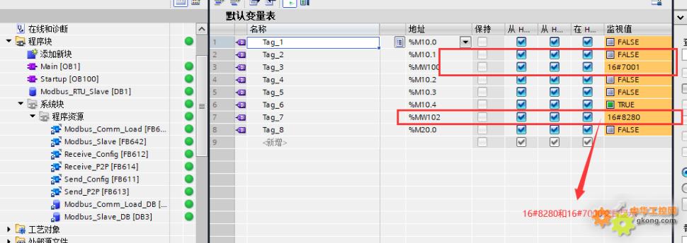

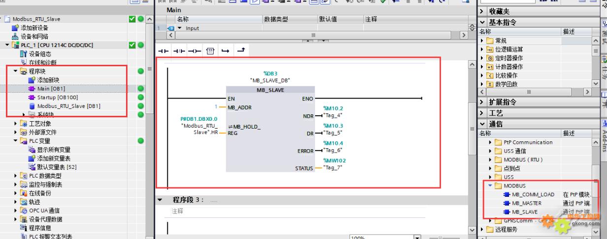

MB_COMM_LOAD的错误代码为16#7001,MB_SLAVE指令的状态码为16#7000和16#8280交替显示
请教一下,新版指令为什么通信失败呢?

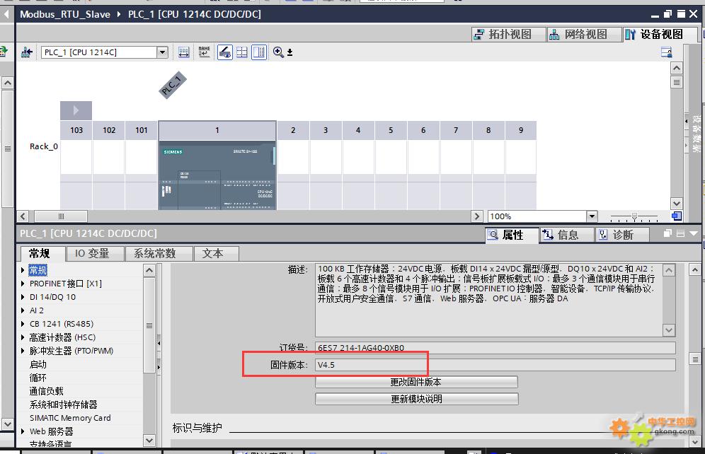

你需要提供你的CPU的固件版本号以及通讯板的固件版本。

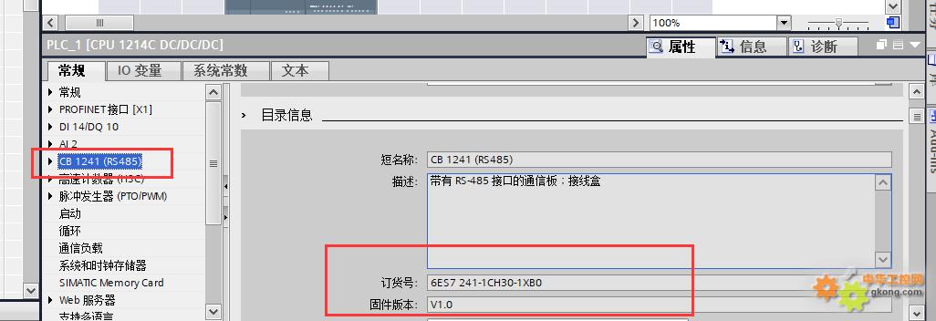

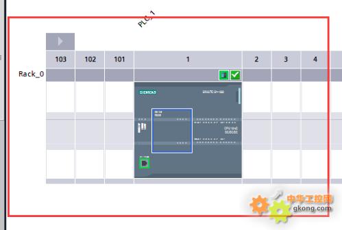

1214CPU版本是V4.5,CB1241版本是V1.0

新版本 Modbus RTU指令通过CM1241通信模块或CB1241通信板进行Modbus RTU通信时,需要满足如下条件:
a. S7-1200 CPU 的固件版本不能低于V4.1;
b. CM1241通信模块或CB1241通信板的固件不能低于V2.1。

新版本Modbus RTU指令对CB1241通信板还有要求?CB1241不就1.0一个版本么?

选下面那个MODBUS指令,MB_Slave

之前的程序在OB100里调用MB_COMM_LOAD指令,然后MB_Slave指令就报16#8280,提示不能识别CB1241,导致通信失败
后来在OB1里调用MB_COMM_LOAD指令,REQ端使用FirstScan,不报错了,可以通信

异步通信,MB_COMM_LOAD指令不建议在OB100里调用,可以在OB1里使用FirstScan触发。
