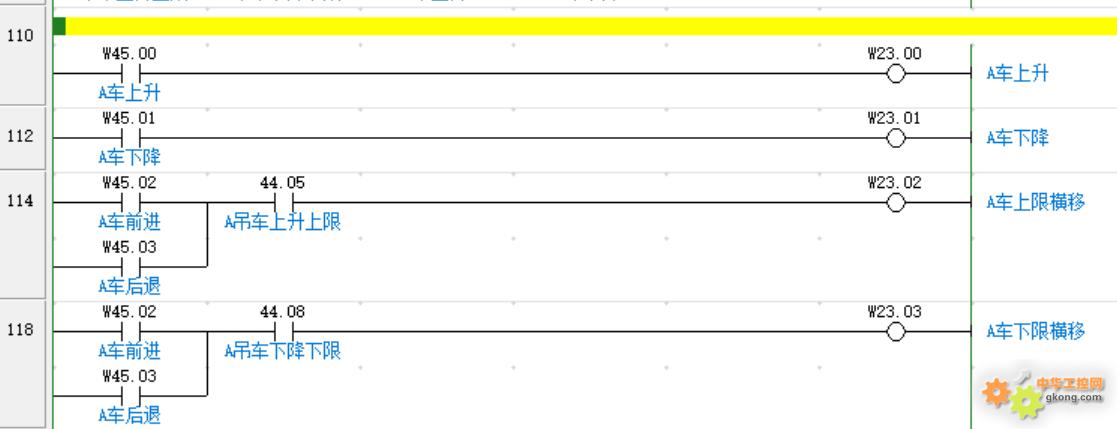

有老板,有搞技术的,是在看到程序,发现它应该是高手编的,特别爱用“间接寻址”,所以大量D区,E区被占用,新选中的屏不支持E区
在PLC里做转换?小心弄个破环生产罪~使用软件的查询功能,查准备占用的存储区,得到的结果就是没用使用。

这种改造感觉改别人程序还不如自己搞一套程序,毕竟个人的编程思路不会一样,这种产线一般不会给带注释的源程序吧,就怕你修改后续调试中出幺蛾子,另外对工艺流程要非常熟悉,不然时间真的不好掌控。
产品流程给了~是可以不确定变化的(产品确定后是不变),产生的控制工艺也就会变化,就这个要求,程序好做吗?
源程序应该有注释
说不好为啥只有注释条,没有文字,符号注释都在
【箇砞筿瑈把计】中文?日文?
翻译:认为是中文 Default current meter 默认电流表
     认为是日文 How do you feel  你感觉怎么样
