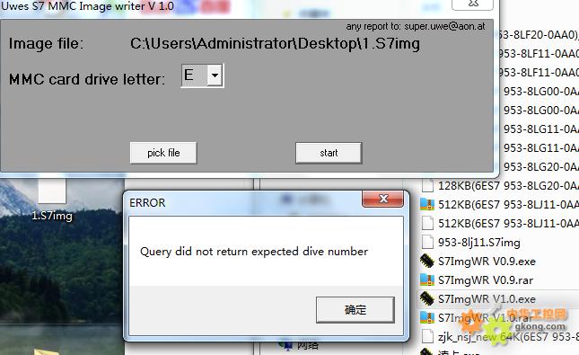

各位老师手里一个128k,953-8LG20的MMC卡,因为不小心格式化了,现在想修复一下,从网上下载了镜像写入软件,128k的镜像文件也找到了,但是写入时怎么报这个错误?这是什么原因呢?软件不对,还是镜像文件不对?现在不知道哪里出现了问题。我电脑是win7的系统。。谢谢

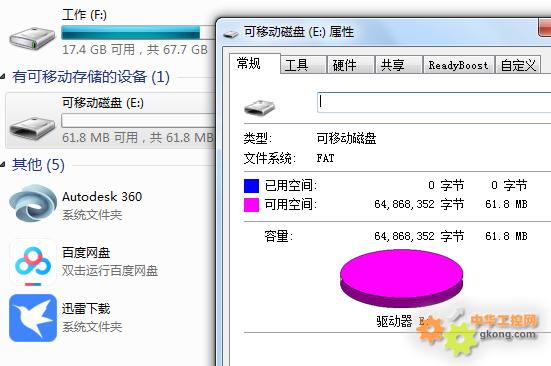

MMC卡目前状态是,被格式化为FAT32格式,容量62mb。。

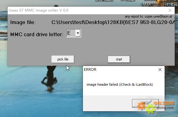

总是报这个错误,win10和win7都不行,到底是哪里的问题呢?

可以用PVI这个软件恢复!

win7下用XP兼容模式试试。

0.9读写文件和8LG20 8LG11实读文件一份给你。
附件:
[本地下载]
建议写镜像前,最好是把杀毒软件关了,其它应用程序都关闭,把网断掉。
32位系统下运行。
如果读写中出现锁死状态,就等待完成。
1, 0.9读出的卡镜像必须用0.9的写。1.0读出的卡镜像必须用1.0写。不知道镜像读出版本,就两个都试试。
2, 8LG20的镜像在写入快完时会报错error23 Winting to MMC card,但在PLC上可正常使用。
3, 6ES7953-8LG20-0AA0的卡也可以用6ES7953-8LG11-0AA0镜像。
4, 写入镜像后最好是在PLC上格式化一次。
