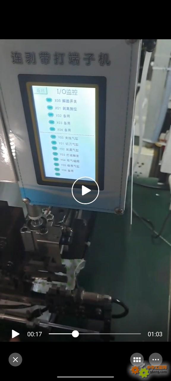

要用到几个这种竖屏,不知道哪里有得卖,可以连接三菱plc的,平时用的都是横屏,有没有用过的朋友,或者知道哪里有得卖告知一声

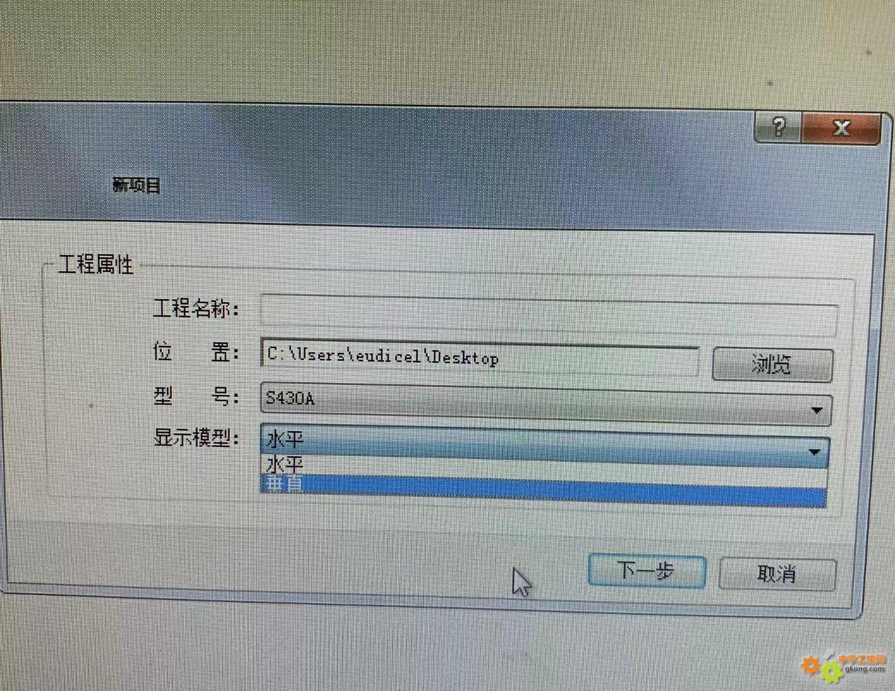

可以在屏的设置里面选择横向还是纵向的。

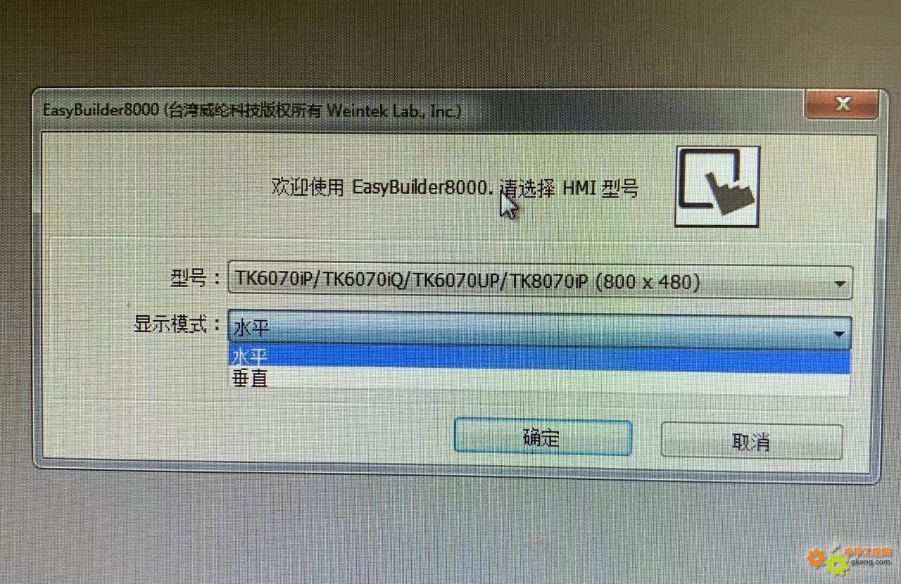

现在一般的软件里面都可以设置的,下图分别是 信捷、威纶通、中达优控的

这样子的吗???可以选择的啊,我都不知道有这个功能,谢谢大家
