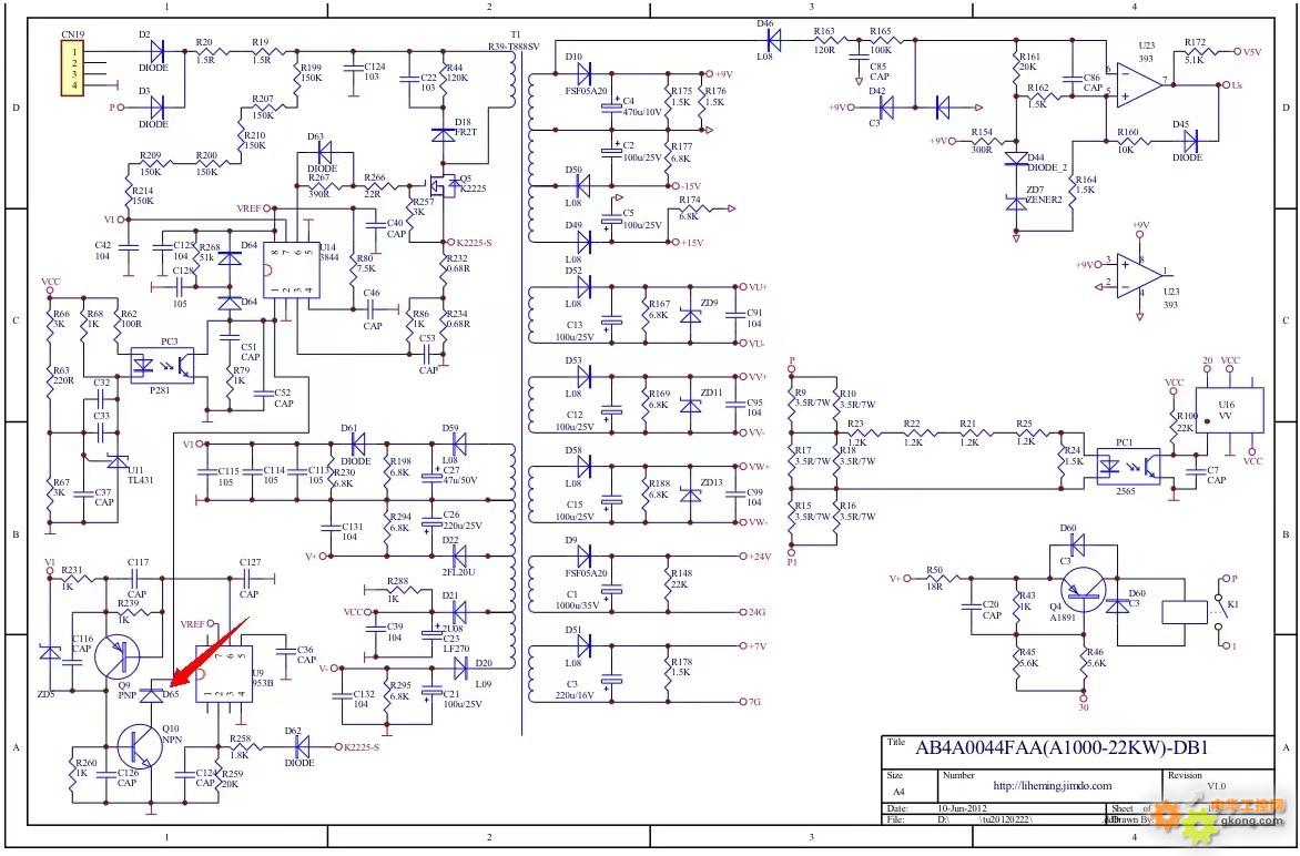

安川的这块电源二极管为啥能反接,是什么原理求大佬解释下

箝位,隔离。。。

回复 #3楼 yuanyuesheng
能不能仔细说下,这样1脚怎么拉低保护呢

Q10集极怎么有电压d65隔离了,怎么拉低3844 1脚电压

图纸画反了

感觉画错了,D64应该是软启动,D65像是过压保护。

回复 #7楼 kazefsh
看了好几个版本都这样的

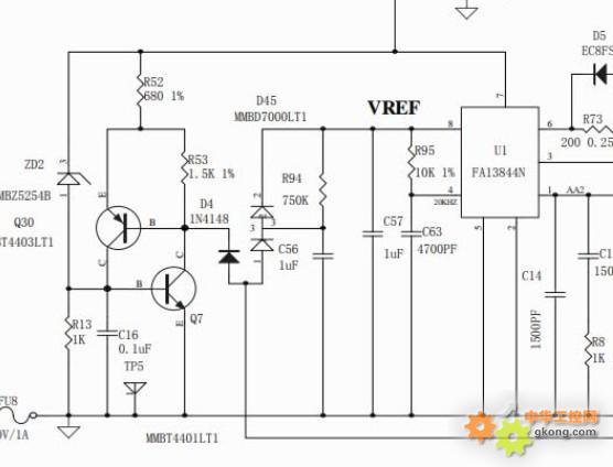

这是我以前公司的你看看
