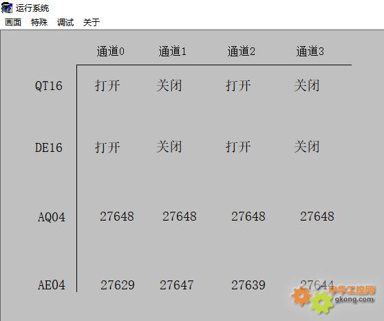

SmartIO GateWay连接组态王操作说明
1、使用S7-300(TCP)驱动连接
(1)新建工程并打开工程。
(2)点击“COM1”,选择“新建”,在弹出的对话框中选择西门子“S7-300(TCP)----TCP”, 点击“下一页”。
(3)定义设备的逻辑名称,如“SmartIO_GateWay” ,点击“下一页”。
(4)设备配置向导,默认即可。
(5)输入接口模块的 IP  地址,如“192.168.1.10:0”
(6)然后点击“下一页”,后面说有参数默认即可
(7)新建测试变量,如下
(8)监控画面如下
