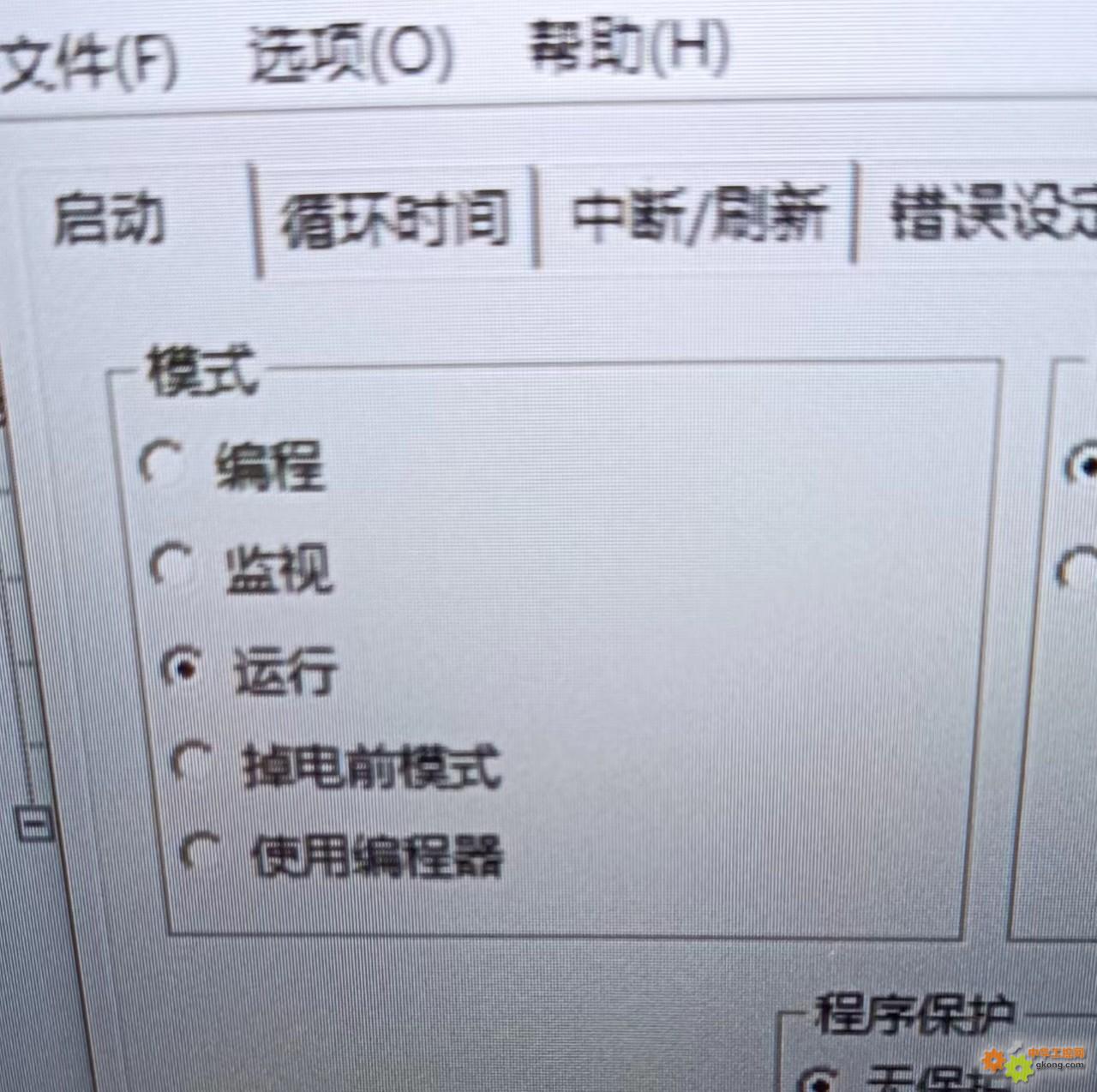

以下是引用bnnyygy在2023/7/17 10:29:30的发言:
这种PLC如果插了编程电缆,通电可能就不会RUN,
上个月改机床程序发现的,表情
拔了编程电缆,再通电就OK了
与电脑也通讯不上~表情

RUN灯不亮时,与电脑都通讯不上,啥都干不了,更不用说改什么模式了

以下是引用知道一点在2023/7/18 15:42:46的发言:
上个月改机床程序发现的,表情
拔了编程电缆,再通电就OK了
与电脑也通讯不上~表情
好像可以通讯上,切换到RUN模式就启动了,
后来看设置就是编程模式,不过我没改,反正不插编程电缆就能启动,

回复 #12楼 bnnyygy
正常是能通讯的,楼主是通不上~硬件问题
这里设成运行,下载时把设置选上,每次开机就都是运行状态;
