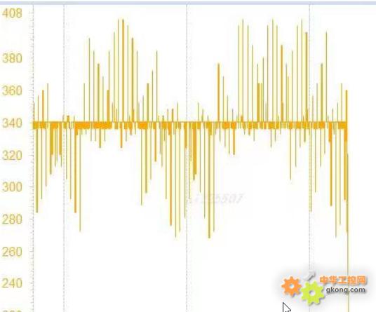

我们供给客户一台直流电源输出设备,例如设定350V,我用万用表测测了很长时间输出是很稳定的,电压是最多只有零点几伏的波动。但我们客户接入他们的测试件之后,通过通讯端口读出的电压是有很大的波动(测试件此时未运行),最低和最高相差接近100伏,如图。后面换了一台进口高压直流电源,读出来的电压就是接近一条直线。
想问下:1.这样的波动是怎样产生的?为什么万用表完全测不出来?我只知道万用表响应肯定会慢些,但不至于几十伏的波动都看不到吧。2.那些大量的毛刺是纹波电压还是输出不稳定产生的电压波动?

万用表一个是相应, 一个是平均. 杂波平均幅度就小了. 也许快速万用表用峰值(最高保持)可以测出.
电源是怎么来的?直接整流,还是开关.开关的一个是调节特性开关噪声,一个是后面滤波电容电感.

开关电源不可避免有纹波,但是楼主这个电源纹波太大了,

我是想了解下这个波动是哪个参数不达标?厂家说那些毛刺是电压纹波,我自己理解是电压稳态精度未达到。刚好合同里面这2项要求都有列。

以下是引用truezhang在2023/7/18 9:04:32的发言:
你那些杂波是非线性元件产生的谐波之一,这在各种由交流电转换成直流电的电路装置中普遍存在,只能通过加强滤波去除或者减小其幅值。
可以通过增加Π(派)形滤波电路滤除,例如增加电感、增大电容量来滤除这些杂波。
