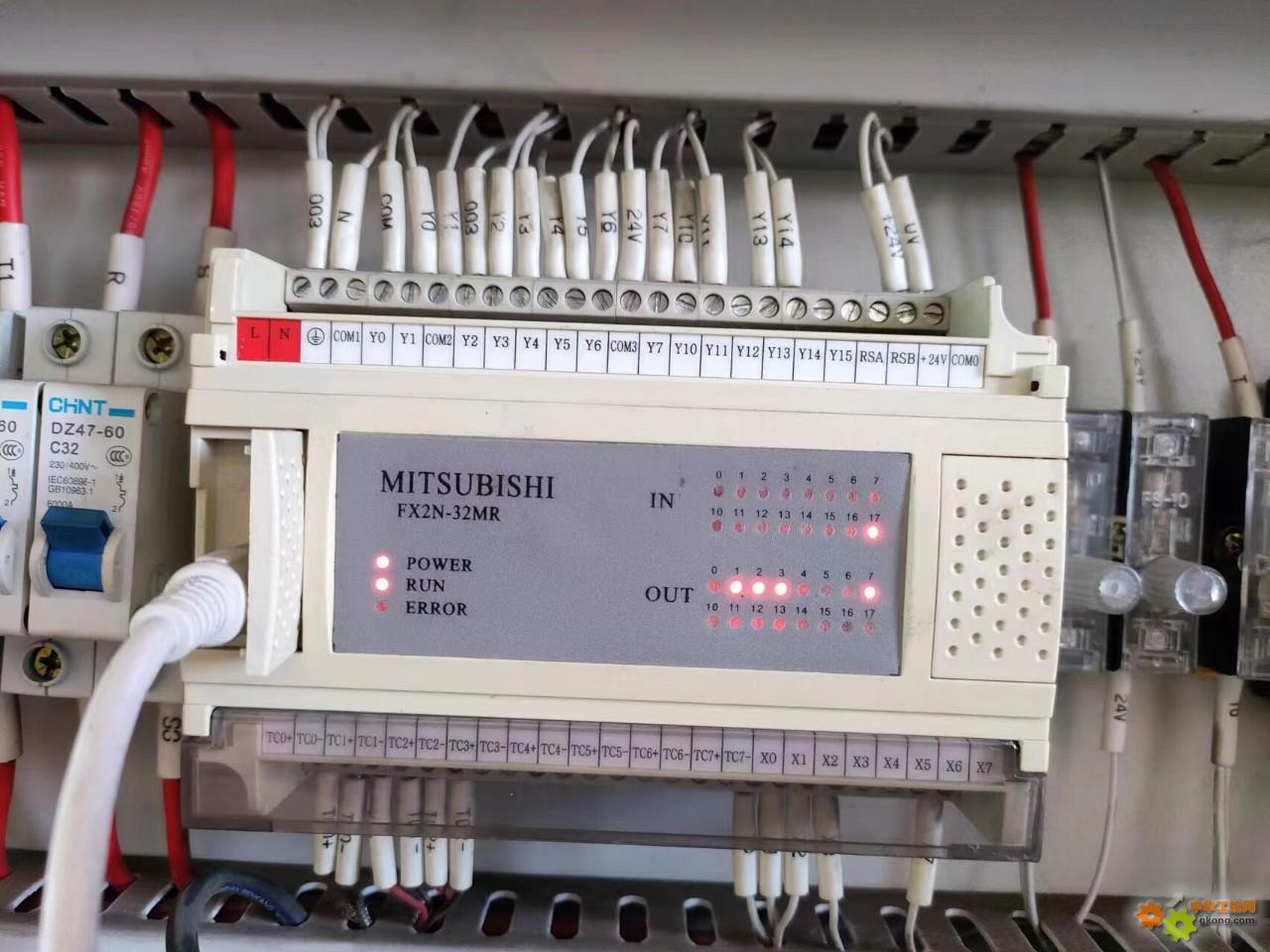

用三菱软件连接 显示FX2N连接成功
读取程序就报错
works2  developer软件都这样
连接触摸屏还很正常。

这么明目彰眼的山寨吗!?
试试用低版本的
Developer软件

以下是引用10011001在2023/7/10 10:54:05的发言:
这么明目彰眼的山寨吗!?
试试用低版本的
Developer软件
8.86的也是一样的

山寨有的就是可以设成不让读的,读出就是乱码;

你可以试一试stop状态下读写看看!!!!!!

以下是引用xuhuifox在2023/7/10 12:08:42的发言:
开始的时候运行 停止开关不好用了
还有这功能!?
很高科技啊!

以下是引用ytleaderplc在2023/7/10 10:57:22的发言:
这么明目彰眼的山寨吗!?
试试用低版本的
Developer软件
8.86的也是一样的
忘记了6年前是用什么版本软件读出来的了
用了6年,也差不多了,读不出来程序也正常

以下是引用hnhyczj在2023/7/10 13:40:46的发言:
一定要和啥牌子搞一样吗?拉队友吗。自己想不出牌子了表情
这个在某些场合比真正牌子还好用,自带485通讯,还有几路温度测量,有些是模拟量输入输出
价格便宜,软件完全兼容,关键是上面的牌子还可以忽悠一下外行人
