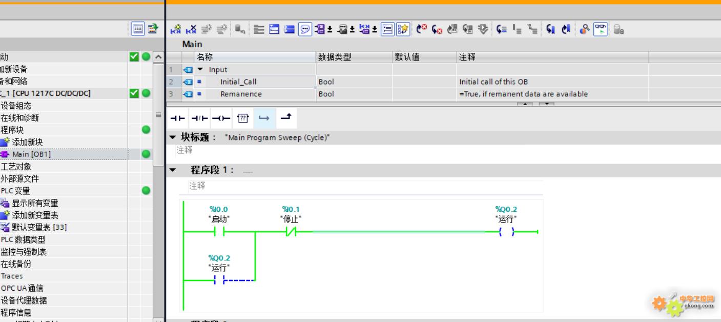

各位家人们,帮忙分析一下,模拟的时候无输出,PLC已经RUN模式,不知道为啥不输出,请指教
589
郭刚qeDtGAcv
文章数:7
历史总积分:589
注册时间:2017/12/25
发表于:2023/7/9 16:39:11
无输出,模拟模式下,PLC已经RUN

上传你的项目文件,看看在我这里会不会重现你所谓的PLC运行状态下的无输出。

以下是引用郭刚qeDtGAcv在2023/7/9 16:43:16的发言:
看这意思是多线圈,Q0.2后面还有用的地方?也不像有强制?
你就这一个程序段?
[此贴子已经被作者于2023/7/9 19:53:16编辑过]

程序没调用。

回复 #3楼 cvlsam
只有这一段程序,没有双线圈

以下是引用郭刚qeDtGAcv在2023/7/9 23:37:11的发言:
只有这一段程序,没有双线圈
如果你坚持只有这样一段程序且没有其他设置错误,那么只能说或许你的电脑需要正版软件,否则,请上传你有问题的项目程序。
