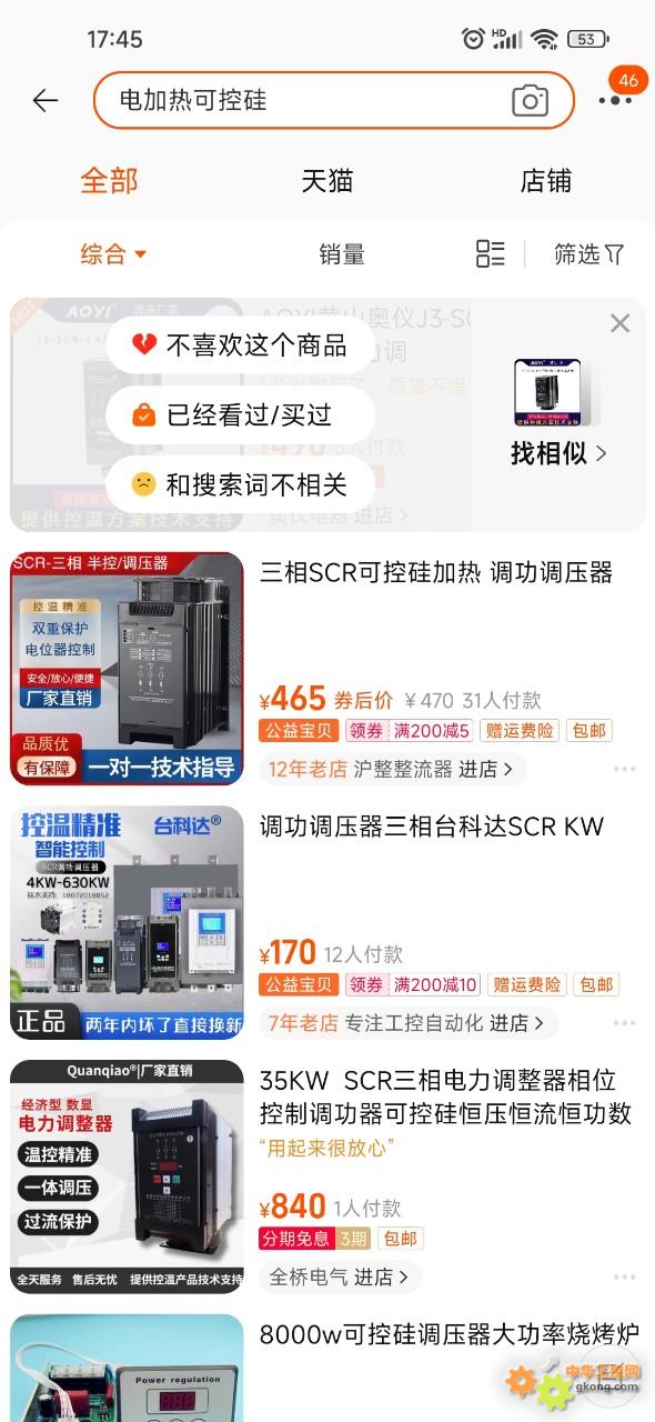

万能宝上温控器有的是,大功率加热SCR有的是,把这俩搭在一起组个电路,应该能满足要求了

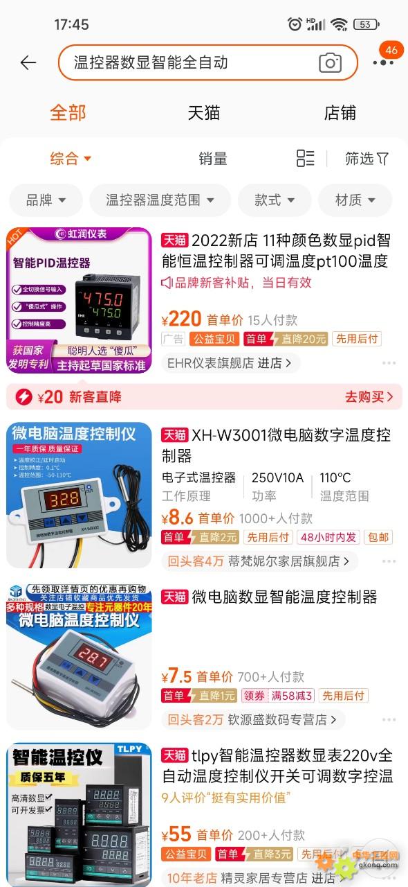

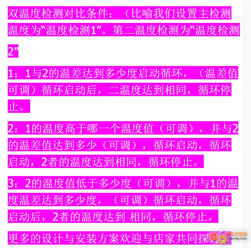

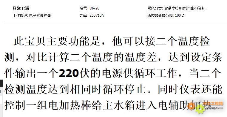

大家一起学习
