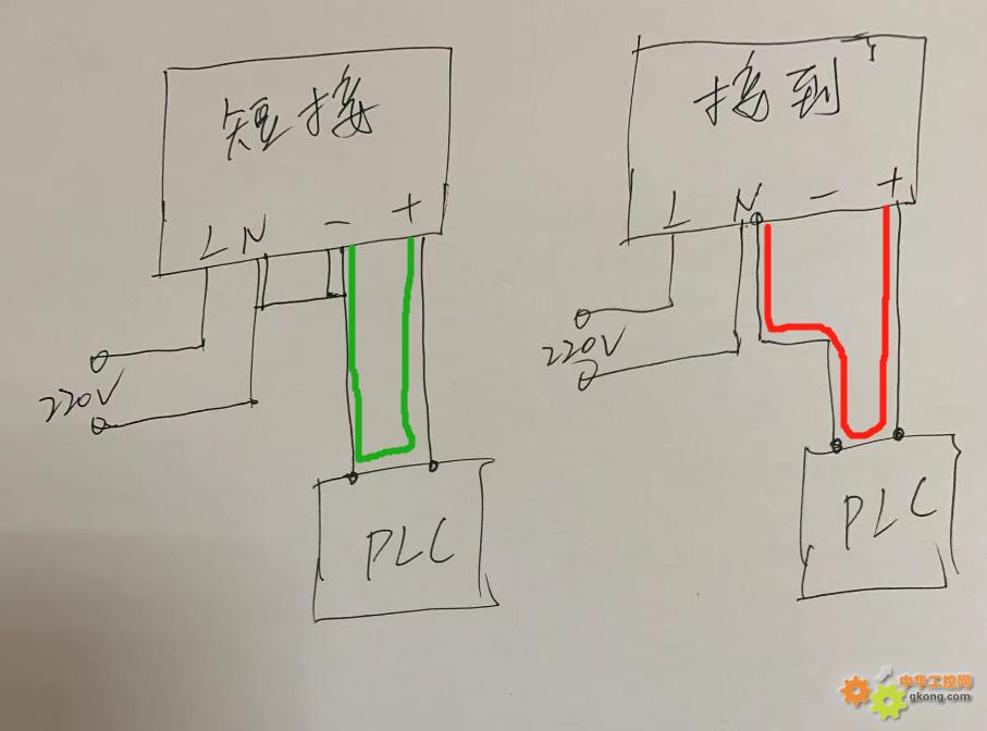

见过,有点不一样,零线跟负极不是直接短接,零线与负极同时接地,三相供电不带零线,采用380变220隔离

以下是引用877476825在2023/7/3 8:08:34的发言:
以下是引用知道一点在2023/7/2 22:47:33的发言:
以下是引用877476825在2023/7/2 22:17:08的发言:
零线与开关电源的DC24V短接会怎么样,大部分认为没问题电路不会烧。我认为会烧24v电路中的plc。但是论证不出来。各位前辈论证一下。
你认为?烧了吗?
如果烧了,那是你线路接的有问题
地线没有吗?怎么接的
表情我认为可能会烧。因为零线零电位相对于地而言,有时交流电。但是又没形成回路。所以有点疑惑。发这篇文章的自媒体博主说烧了plc。
地线合格吗?怎么接的?没与N链接?
有一个词,叫等电位
见过万用表笔接设备外壳,检测各点电压吗?
外企工程就这样检查~所以知道了他们将地线_N_-连在一起

1,零线其实不是0,准确叫中性线。
2,接地,现在,在推广等电位概念。想想,飞机何来地?这话题展开说太大了。
3,你将24V负极接地(或是等电位导体),浪费了开关电源设计师的苦心。虽然这样用是可以的。

接地和接零不一样吧,接地是为了抗干扰,没见过接零线的

是不一样,只是说接地和接0,实际上压差不大

现实情况中,负极接地主要是为抗干扰,典型现象就是触摸屏上的有些数据在设备不运行时会乱跳或者自己加减数,这时负极接地会改善这种情况。

找了一小时,找到原视频了

线路都正常,没事。

以下是引用877476825在2023/7/3 14:25:40的发言:
找了一小时,找到原视频了
短接与接到那可是差了很远啦
