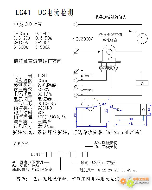

装一个开关量电流检测器,然后加保险。 信号给PLC IO 。如果保险或者断路器断开,光电开关无电流则PLCIO 会检测到。
附件:
[本地下载]
[此贴子已经被作者于2023/7/3 9:14:15编辑过]

一个开关电源DC24V 350W,大致分别DC2480W加热棒,三个57步进驱动器,十来个光电开关供电。现在大概想法跟上面各位一样想法,各分三路保险管,分别串入。还有一个想法是开关电源输出端加装直流断路器,上述负载都接入断路器,但是有个隐患。如果单个光电开关被击穿,短路。断路器能否判断至断开,断路器如何选型
5254
460141220
文章数:181
历史总积分:5254
注册时间:2015/9/22
发表于:2023/7/4 18:22:46
#18楼
回复 #16楼 shpw
如何选型。是否有链接
