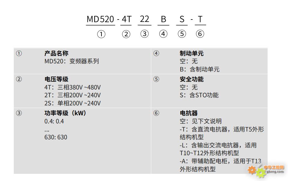

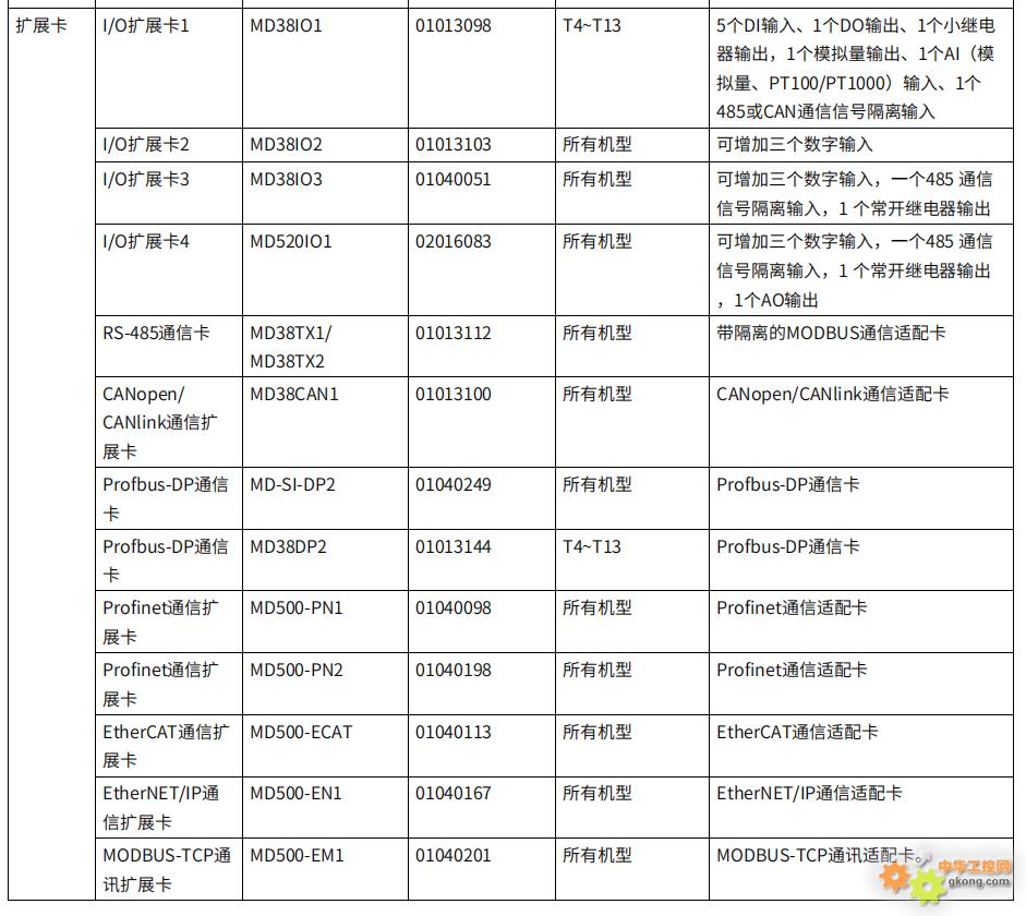

汇川有一款,但要加扩展卡

回复 #3楼 711022027
注意,是要支持Modbus TCP协议的。

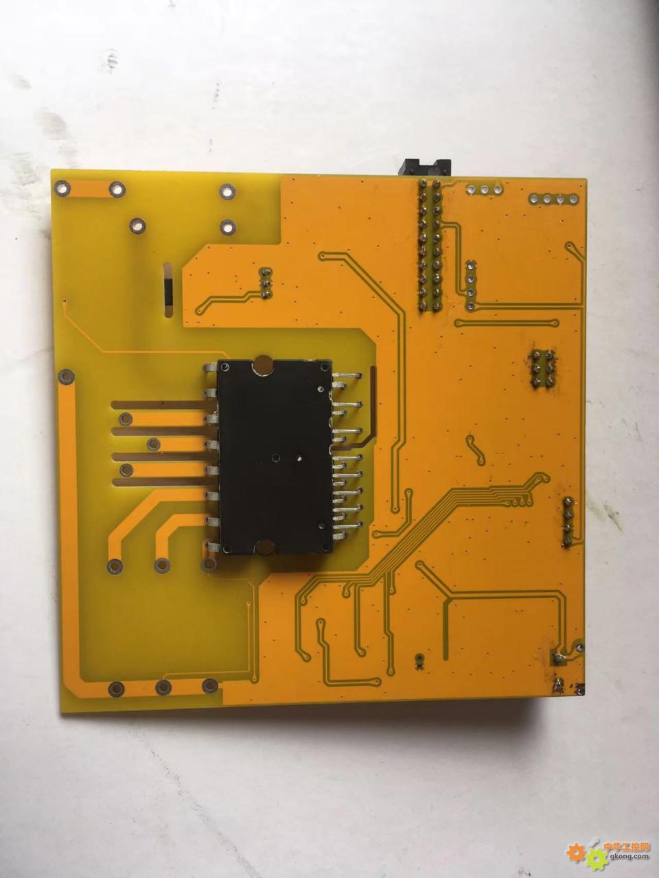

特殊要求的东西很难买到,求人不如求已,直接开整
遇到SB,请不要和他争辩,认同他所有的观点,让他变成一个大SB。
